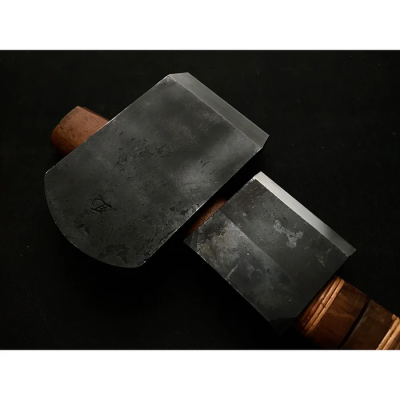

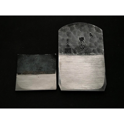

Ja, een beitel van yokosaka masato.70 mm breed.
gaat via een meubelmaker.Is lang geleden gemaakt maar
wel nieuw.Wordt een kanna van 290mm lang,88 mm breed
en 36 mm dik.Schaafbed van 38 gr.Dit was het advies
wat ik gekregen heb.

Mooie beitel, ben heel benieuwd hoe het bevalt, de traditie en handwerk spat er van af.
Ik heb uit nieuwsgierigheid even gegoogled op de naam en kwam bij deze winkel uit, waar ze ook andere mooie spullen hebben. Volgens mij is importeren uit Japan geen goedkope zaak met verzendkosten en belasting.
