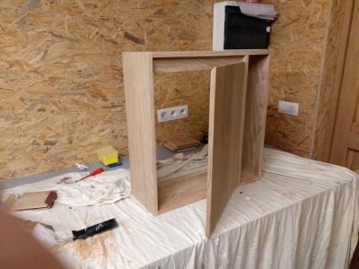

Nog niet af, met domino's in elkaar gezet, volledig massief. Morgen leveren ze de wasbak en kunnen we verder klussen. Afwerking met trae lyx (staat nu nog zonder afwerking).
Kastgreep afgekeken van mijn keukenkastjes; meer plaats laten zodat je vingers ertussen kunnen, rand met een schuine frees. Opening rechts is voor de toiletrollen op elkaar te stapelen.

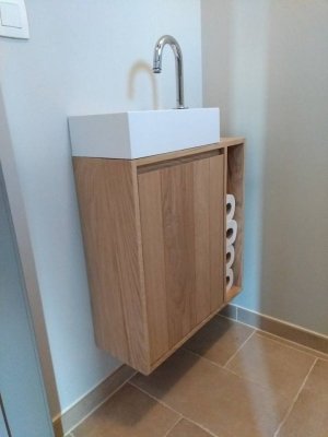

Tof kastje. Hoe heb je de deur eigenlijk gemaakt? Is dat een vlak paneel met verschillende breedtes van planken waarin je vervolgens op de naad een v-groef gemaakt hebt?
Mc Mudface
15 jan 2016
199
83
Dat is inderdaad eerst volle planken aaneen gelijmd, gevlakt en dan met een V-groeffreesje. Eigenlijk heel makkelijk te doen; balkje opspannen en links en rechts even kijken of je freespuntje op de groef zit en erover heen. Bedankt voor de commentaren. Ik ben zelf van het uitzicht heel tevreden, heb wel verschillende fouten gemaakt tijdens het proces, maar daar zie je heel weinig van.
-potboring op foute plaats
- 2 platen kwamen opeens overeen toen ik ze achtereenvolgens in de vandiktebank stak. 1 plaat volledig naar de filistijnen.
- Onderste plank is langs de onderzijde echt niet mooi; schaaf heeft daar veel happen gemaakt
- Rechtse zijkant is onderaan gezaagd op de plaats waar domino's zaten
Veel geleerd dus weer wat we de volgende keer niet mogen doen.

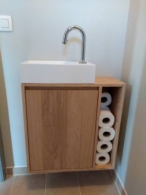

En klaar! De muur is absoluut niet volledig recht, waardoor er hier en daar wat speling is. Maar ik vind het zelf geslaagd!
