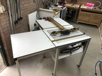

Wegens geplande upgrade naar een zaagtafel met roltafel verkoop ik mijn aangepaste CS70. De Festool CS70 is natuurlijk een geweldige zaag: sterk, precies en met die handige trekfunctie. Maar het nadeel is dat het tafeloppervlak maar zo klein is. Nu kun je natuurlijk allerlei uitbereidingen kopen, maar dan lopen de kosten op tot meer dan €2500! En dan heb je niet eens als de functionaliteit die mijn zaag heeft. Vandaar dat ik zelf een aantal aanpassingen heb gedaan.
De specs van de Festool CS70 zijn:
  • Opgenomen vermogen 2200 W
  • Onbelast toerental 2000-4200 min-1
  • Diameter zaagblad 225 mm
  • Zaaghoogte 0-70 mm
  • Zaagdiepte bij 45 0-48 mm
  • Zaaghoogte 90/45 0-70/0-48 mm
  • Verstek 0-45
Het eerste dat opvalt aan de zaag is natuurlijk het onderstel dat gemaakt is van sterke aluminium profielen van item24. Dat zijn niet de goedkoopste profielen, maar wel met de beste verbinder. Het maakt een super stabiel onderstel dat door de 4 wielen gemakkelijk te verplaatsen is. De wielen zijn dubbellocking, dus erg stabiel bij het zagen. Aan het onderstel zit een verlenging die zowel in de lengte als in de breedte gebruikt kan worden. Dus de zaag is klein als je ruimte wilde besparen, maar kan toch bredere of langere stukken ondersteunen. De maat van de zaag zonder de verbreding is 129 cm breed en 81 cm diep en de verbreding is 62 x 66 cm. Het blad is van 2 x 6mm HPL en dat is heel duurzaam. Je zult zien dat op het blad geen krassen op andere beschadigingen zitten,
Wat daarna opvalt is al het goud van Incra. Ik wilde zeer precies kunnen zagen, vandaar dat ik een Incra LS Positioner (25”) op de zaag heb gezet. Hiermee kun je snel op een precieze maat zagen en dat herhaaldelijk doen. De instelling is op een 10e van een mm in te stellen. Om nog nauwkeuriger en handiger te zagen zit er een set Jessem Clear-Cut Stock Guides bij. Deze hebben rollers onder een hoek van 5 graden, waardoor het hout tegen de langsgeleider wordt gedrukt bij zagen en frezen. Dat zorgt voor een beter resultaat en is bovendien veiliger. De maximale afstand tussen het zaagblad en de LS Positioner is 67cm. Het originele CS70 onderstel heb ik ook nog, dus je kunt de CS70 ook uitbouwen en gebruiken als een gewone CS70. Het originele onderstel heeft wel een beschadiging.
In de CS70 heb ik een Incra dubbele T-track bevestigd om zo een verstekgeleider of een andere jig, zoals de zaagslede, te kunnen gebruiken. De zaagslede bestaat een Incra 1000HD miter, Incra T-track, Inca klem, Incra miter bar en een Incra hulpstuk. De slede is specifiek gemaakt voor mijn zaagtafel en heeft als voordeel dat de Incra 1000HD ook onder een hoek gezet kan worden. Het geheel bestaat uit 3 delen: fence, veschuifbaar deel en "vast" deel. Het is gedeeltelijk opgebouwd uit Incra onderdelen en dan loop je tegen het probleem dat ze uitgaan van plaatmateriaal van 12,7 mm (=1/2") en mijn multiplex was 12,2 mm. Hierdoor zou het onderdeel van Incra waar de multiplex aan vast zit uitsteken. Om dit te voorkomen heb ik de multiplex "opgedikt" met glijstrips van Makita linialen. Bijkomende voordeel is natuurlijk dat het geheel gemakkelijker schuift. De afkortcapaciteit is ongeveer 505 mm. Indien nodig kan de eiken strook weggehaald worden, waarmee de capaciteit vergroot wordt. Er zit een MDF strook op de fence waarin gezaagd wordt, zodat je geen uitbrekende vezels hebt. Het geheel is van lindenmultiplex met een randje van eiken. Het is afgewerkt met 2 lagen Osmo hardwax.
Met deze zaag kun je ook frezen door de ingebouwde frees lift. De hoogte van de frees is van boven in te stellen met een inbussleutel. Het systeem maakt gebruik van een CNC-spindel, waardoor het instellen soepel en precies gaat. De lift staat nu ingesteld voor een Festool OF1010. Deze wordt vastgezet met snelklemmen, zodat je de frees er gemakkelijk in en uit kunt halen. Het systeem kan gemakkelijk aangepast worden om een ander merk frees te gebruiken door de klemmen te verplaatsen. In de HPL heb ik de omtrek van de OF1010 uitgezaagd. Dit stuk is zo gemaakt dat het gemakkelijk verwijderd kan worden (schroeven loshalen) zodat er een ander stuk ingezet kan worden voor een ander merk bovenfrees. Mogelijk moet de lift dan verplaatst worden en 2 extra gaten in de HPL geboord worden. De bovenfrees zit op een nullastschakelaar, zodat de bovenfrees niet onbedoeld aangaat indien je de stekker insteekt. De nullastschakelaar zit verbonden met een stopcontact, zodat je gemakkelijk de bovenfrees kunt aansluiten. De Incra LS Positioner wordt gebruikt als de geleider bij het frezen, dus ook bij het frezen kun je op 1/10mm instellen. Er is ook een Incra T-track, zodat je featherboards of jigs kunt gebruiken. Ook bij het frezen kun je de Jessem Clear-Cut Stock Guides gebruiken. De set komt zonder de Festool bovenfrees.
Hierboven zie je de HPL waar ik de vorm van de OF1010 uit heb gehaald. Schroef deze los en vervang deze door eentje met de vorm van jouw bovenfrees.

Das een knappe set! Zat al enige tijd aan een nieuwe CS70 te denken, evt in de SET uitvoering. Ik ga je bericht vanavond nog eens wat uitgebreider doorlezen en stuur je een PM in geval van oprechte interesse.
Alvast een vraag: uit welk jaar is de CS70 en heb je deze destijds nieuw gekocht?

Ik had niet gedacht dat het zo snel zou gaan. De vervanger wordt waarschijnlijk een Minimax SC 1 C, waar ik een freestafel in wil maken. Liever had ik de SC 2 C gehad, maar waarschijnlijk is die te breed voor mijn smalle werkplaats. Een Minimax C 26G is ook nog een optie, maar die is een stuk duurder.
