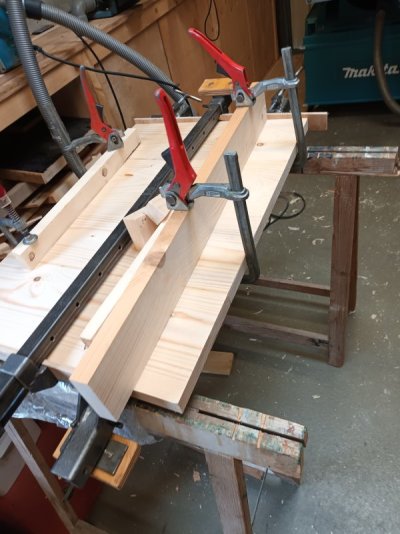

Vrijdagmiddag een vuren lat op een te maken bank verkeerd gelijmd, vastgezet met schroeven, zaterdagmorgen de lat er in stukken moeten erafslaan en de zitting opnieuw moeten schaven,dus hechting is zéér goed!20221021_164020.jpg
