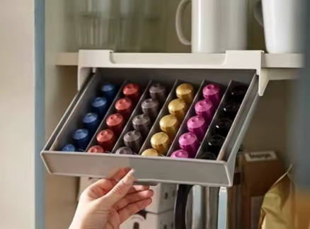

Ik heb het idee opgevat om toch eens wat te doen aan de rondslingerende dozen met Nespresso (Vertuo) koffiecups. ik wil graag een lade in één van de bovenkastjes in de keuken. het idee is dat na het uitrekken van de lade de lade schuin naar beneden zakt.
dit idee is in basis dit:
Maar ik wil dit uiteraard van hout maken. Nu twijfel ik over het mechanisme van "de knik". Ik wil dit het liefst zo simpel mogelijk houden maar het moet wel degelijk worden.
Hebbe jullie tips?

Dat lijkt me dat het grijze bakje over de witte rails glijd, en door het 45 graden einde van het witte rails ontstaat er ruimte om de bak te kantelen als die bijna volledig uitgeschoven is. Ik zie net boven de grijze bak 2 witte nokjes die de boel op zn plaats houden.

Ik zie wel hoe het mechanisme in het plaatje werkt maar ik heb niet de intentie dit 1 op 1 over te nemen. Er zijn vast meerdere, betere en sterkere opties om dit te doen. een houten lade zal ook wel wat zwaarder zijn dan de kunststof versie.
