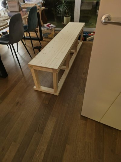

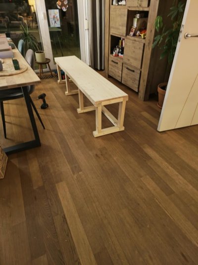

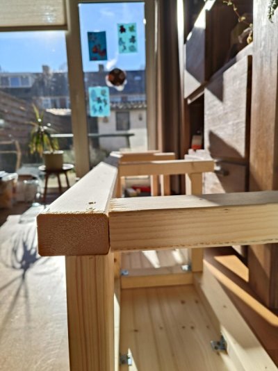

Ik ben mij sinds kort aan het verdiepen in het houtbewerken en het maken van meubels en andere projecten. Ik heb me erg ingelezen en ik merkte al snel dat het erg veel was op het eerste oog. Na een tijdje inlezen en bedenken wat ik ga maken heb ik bedacht om een bankje te maken voor bij de eettafel. Zo enthousiast en impulsief als ik ben heb ik hout gehaald en op maat laten maken en ben ik met lijm (FOUT 1) en schroeven aan de slag gegaan om de bank in elkaar te zetten. Nu zit de bank in elkaar, ziet er redelijk uit en hij is nog niet af (zie foto). Maar nu komt het: in mijn enthousiasme is het niet perfect recht. Dit hoeft niet erg te zijn maar als ik nu de bank neerzet met de onderkant beneden wiebelt de bank een beetje. Ik zie dat de onderste achterbalk wat krom is gaan staan waardoor ook de korte stukjes iets anders staan dan ze horen. Ondanks dat hij wiebelt zie ik wel dat het niet super erg is en wil ik dit gaan oplossen. Ik denk zelf door het iets bij te schuren waardoor het weer vlak wordt of kan ik dit beter met een schaaf doen?
Een schuurmachine heb ik een schaaf niet. Ik ben wel van plan om een schaaf aan te schaffen dus het kan een mooi moment zijn om nu hierna te kijken als dit een betere oplossing is. Of zijn er nog andere oplossingen?

Balken koud op de vloer wiebelen altijd en geven snel beschadigingen. Plankjes met plakvilt eronder helpen en beschermen je vloer. Hoef je alleen de plankjes nog maar op dikte te maken.

Je hebt zo te zien vuren gebruikt uit de bouwmarkt voor je frame? Naast dat dit in de bouwmarkt al niet vaak recht is, is het ook nog te vochtig voor meubelgebruik. Voor de volgende keer goed uitzoeken en je "timmermansoog" gebruiken om te zien of de balken recht zijn, daarna een paar weken in de woonkamer laten liggen alvorens je ze gaat zagen.
Verder zou ik mij eens verdiepen in de verschillende houtverbindings technieken. Deze bank zou bijvoorbeeld leuk geweest zijn om de halfhoutverbinding te oefenen.
Verder is het gewoon, doen doen en nog eens doen. En fouten maken!
En oh, om het nu vlak te krijgen zou ik mijn nieuwe waterpas gebruiken en zoeken waar het hout bolt, hier het grove werk weg schaven en daarna alles afschuren.

Het gaat er niet om of de bank recht is of krom maar hij moet even krom zijn als de vloer waar hij op staat.
De grap van plaatjes met vilt erop is dat je de plaatjes elk zo dik kunt kiezen als nodig om het verschil in kromming, gemeten op de plaatsen waar de plankjes zitten, kunt opvullen en dat je niet wordt gehinderd door een eventuele bobbel in de vloer tussen de plaatjes in.
Als je bank door het drogen nog verder vervormt vervang je een keer die plankjes.
