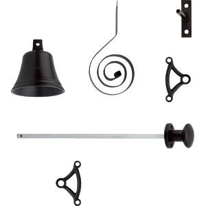

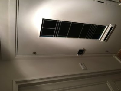

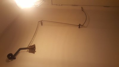

Heb een niet houtbewerken gerelateerde vraag. Wij hebben een trekbel gekocht. Hiervoor moet ik 2 muur afstandhouders maken.
Nu vond ik dit voorbeeld op internet en vond het er erg gaaf uitzien alleen heb ik geen idee hoe ik dit kan maken. Hebben jullie tips?? Of misschien andere ideeen?
2 inspiratie foto’s en een foto waar de bel moet komen toegevoegd

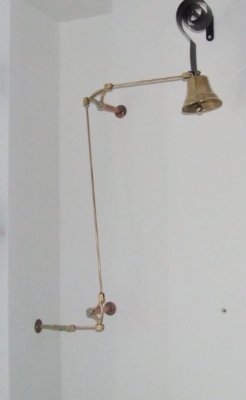

Ik kende het alleen met een korte slag en een losse draad , zodanig dat de bel kan narinkelen.
Nu ze verkopen het geheel ook als "trekbel" kit

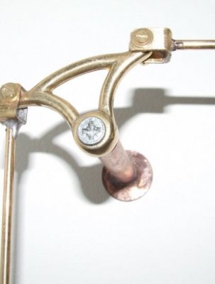

Volgens mij is deze set hetzelfde als in het voorbeeld maar die is verbouwd/aangepast met koperen pijp van 12 en 15mm.
Mvg, :).
Waterleiding pijp, en daar een lange telefoonbout (houtdraadbout) met een revet, met een plug in de muur vast maken. Zo te zien is aan de muurkant het pijpje plat om geslagen.

De stangetjes in plaats van een kabeltje ziet er wel mooier uit maar de bel kan niet meer vrij bewegen waardoor de bel niet meer na blijft klingelen , kan ook een voordeel zijn ;)
Alleen het bovenste stangetje vervangen voor een kabeltje kan een goede tussenvariant zijn .

Die set die Damien laat zien heb ik in het vorige en huidige huis ook geplaatst. Werkt prima, je moet alleen even creatief zijn bij het maken van een kleine afstandhouder voor de twee draai 'armpjes' omdat je die niet strak tegen de muur kan monteren.

Plaatje messing en pijpje dacht ik eerst ook, maar hoe krijg je hem stevig aan de muur vast?
Inderdaad! Zo een set heb ik ook, maar dan de koperen versie, alleen daar zitten de afstandhouders niet bij.
Pel, zou je iets meer kunnen uitleggen? wat is een revet? Zoektocht op Google levert niets op. En sla je een pijp om zodat deze op Eem rozet gaat lijken?
Pine, dank voor de link! Alleen deze sla je in het hout, moet eigenlijk iets hebben voor steen. De heveltjes komen op de muurkant. Twijfel nog over dat messing stangetje of gewoon een ketting. Is wel een goede tip inderdaad. Edit. Ik zie dat er ook een haakse aansluiting op zit! echter gaat mijn voorkeur toch uit naar een afstandhouder op de muur, zodat ik de bel direct boven de voordeur kan hangen.

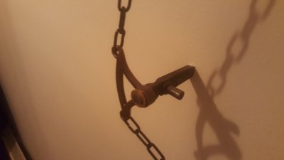

Deze pennen kan je prima in een bakstenen muur vast slaan , voorboren ineen en gewoon vastslaan
in een betonnen muur kan je ze vastzetten met een chemisch anker
Wat mij zou storen bij de versie die je op het oog hebt is het glimmende schroefje

De pennen zijn tof, alleen zonder rozet lijkt het me niet echt wat om ze zo in baksteen te slaan. Glimmend schroefje vind ik ook niet zo mooi. Huis is van ‘31

De kans dat er wat scherfjes stuc eraf springen is zeker aanwezig
En ze worden op deze wijze al heel lang geplaatst
Om het pennetje met het inslaan te beschermen kan je een stukje multiplex met een gat erin gebruiken
Om jou versie te maken kan je een stukje waterleiding met aan twee kanten een ronde moer erin gesoldeerd
Dan een stokeind in de muur en een boutje aan de andere kant
