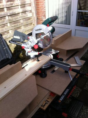

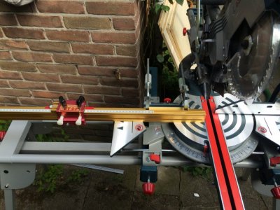

Ik wil wel aftrappen. Vanmiddag wilde ik mijn Incra track op mijn afkortzaag monteren zonder al te veel gedoe. Was zelf wel redelijk content met mezelf toen ik een super primitieve manier vond om de Incra track en letterlijk op te klemmen. Gaat wel tekort van je max capaciteit, maar werkt wel super exact. Zie foto's.

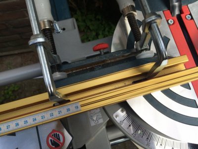

Ik heb precies dezelfde afkortzaag en onderstel :) Waar koop je dat dingetje, Inca track is geen hele handige naam om op te Googlen :p
Zet je hem tegen het zaagblad aan of hoe doe je dat? Want dan komt toch het zaagblad tegen het aluminium aan van de Inca. Heb je daarvan misschien nog en plaatje, het liefst met het zaagblad omlaag ;)

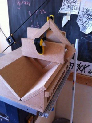

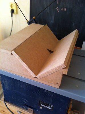

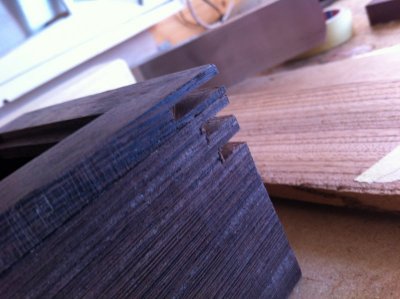

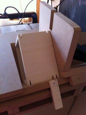

Hier mijn Miter Spline mal voor op de zaagtafel.
Alles is gemaakt van 18mm MDF en heb er een handig afstandhoudertje op gemaakt met een uitsparing voor een lijmklem.
Heb al eerder zo'n mal gemaakt maar kon daar alleen kleine kistjes in kwijt.., deze is even breder

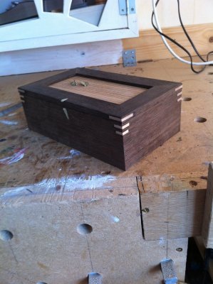

Zo maak je van wat overgebleven plankjes toch nog een leuk kistje.

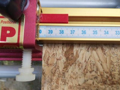

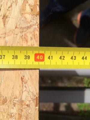

Plaatje heb ik helaas niet, maar kan ik volgende keer wel even maken. Maar mooie van het Incra systeem is dat je de schaal altijd vanuit elke positie kan calibreren. In dit geval heb ik de track een paar cm van het blad gelegd. Vervolgens pak je een stuk hout dat meet je op. Laten we zeggen dat stuk hout b.v. 43,2cm was. Nu zet je het stuk hout strak tegen het blad rechts en zet je de aanslag op de Incra track strak tegen het hout links. Vervolgens kun je de schaalverdeling op exact 43,2cm zetten bij je aanslag. Nu is de track gecalibreerd en kun je gaan zagen. Volgende keer dat je hem erop zet gewoon even opnieuw met stukje hout (makkelijkste is als je 1 stuk hout van bv 30 cm bewaard en groot 30 op zet) calibreren en gaan...
Volgens mij heeft Gereedschappro trouwens niet de Incra Track alleen de T-Track. Dat is een T-Track met daarnaast een gleuf waar een schaalverdeling in kan. De Incra Track werkt echt met een vertanding per mm waar je de aanslag op vastzet icm een gleuf voor schaalverdeling. Ik heb het hier gekocht > http://www.fine-tools.com/incra-tracks.html

Bedankt voor de uitleg! Ik zie het nog niet 1 2 3 voor mee maar volgens mij wijst zich dat vanzelf :) Een foto zal worden gewaardeerd.
Ik kon hem inderdaad niet bij Gereedschap Pro vinden, dank voor de link.
