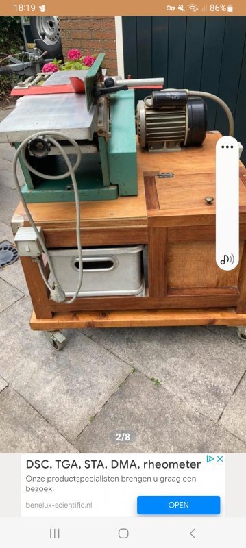

Ik ben voornemens een VVD bank aan te schaffen, of althans, ik ga er bij een kijken.
Na al wat voorwerk te hebben gedaan naar verschillende types met bijbehorende reviews/beoordelingen hier op de site.
Ga ik kijken bij een kity 635.
Er wordt aangegeven dat de bank compleet is, zelfs met het boekje!
De beitels dienen te worden geslepen. Dit, nadat ik hierom vroeg of deze nog scherp waren.

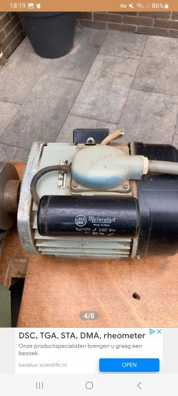

Hetgeen mij wat zorgen baart is het volgende. Er zit mi een enkel fase motor op met een grote condensator tbv de start.
Zal een foto toevoegen.
Nu hebben wij hier geen 3 fase maar 2 fase. Ombouwen naar 3 fase zal dus niet gaan.
Ik begrijp dat de bank wellicht wat aan kracht in zal leveren met deze configuratie maar in hoeverre zal dit zijn.
Het is niet dat ik veel ervaring heb met dit soort machines.
Graag vraag ik u of er extra zaken zijn om op te letten indien men tot aanschaf van deze bank wilt overgaan.
Mijn dank is groot voor uwe inbreng en of tips.

Als je op het stroomnet van alkmaar zit, heb je 1 fase als je geen krachtstroom hebt. Je kan die stekker dus gewoon in het stopcontact steken.

Gewoon een enkel fase motor voor 220 volgens mij. Die prik je gewoon in je normale wandcontactdoos.
er Bestaat (in de praktijk) geen 2 fasen stroom (theoretisch kan het wel en als je krachtstroom hebt zou je wel 2 van de 3 fasen kunnen gebruiken maar dat is altijd een noodoplossing). Het NL hoofdstroom net is 3 fasen - de stroom wordt opgewekt met 6 polige dynamo’s wat serie wisselstroom bronnen oplevert die tov elkaar steeds 120 graden uit fase zijn. In een normale huistuinenkeuken aansluiting wordt daar maar 1 bron’ van gebruikt - 1 fase dus - normale wisselstroom. Bij krachtstroom worden alle 3 de bronnen gebruikt, dus 3 fasen. Da’s a] sterker en b] eenvoudiger om een asynchrone electromotor op te draaien omdat die drie fasen automagisch een draaistroomveld opleveren in een 3 fasen motor. NB ik ben geen elektrotechnicus - dit is een lekenverhaaltje…

Wij kunnen wel op inductie koken maar dan zogezegd op 2 fase.
Die VVD zal wel werken, dat geloof ik wel maar in hoeverre zal deze in kracht inleveren ?
Bv, als ik er een dikke plank van 200mm doorheen wil halen.
Of is het straks meer een punt van dunnere stukken eraf halen per keer ?
Dit is mijn vermoeden.

Je kookt op 1 fase maar je gebruikt voor elke helft van je kookplaat een groep. De twee groepen zitten in je meterkast gekoppeld, zodat bij een storing je kookplaat geheel stroomloos gemaakt wordt. Dit heet in de volksmond een fornuisgroep. Bij je vandiktebank lever je geen kracht in. De motor is gemaakt om op 1 fase te lopen. De condensator zorgt er alleen voor dat hij start en altijd de zelfde kant op loopt. Vermogensverlies heb je als je een motor die voor 3 fasen bedoelt is, met behulp van een condensator op 1 fase wil laten lopen. Dat is bij jouw machine niet aan de orde.
Hartelijk dank voor deze heldere uitleg omtrent de bank en het fornuis.
Weer wat geleerd!
