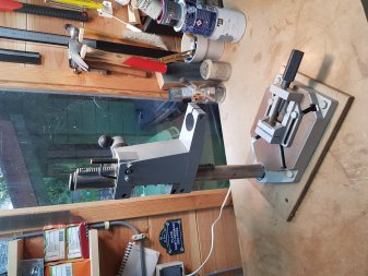

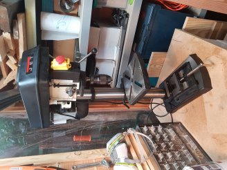

Denk inmiddels te weten waarom dit zo’n koopje was. Vandaag een proefgaatje met een 30 mm forstnerboor geboord, kwam geen mm het hout in, de boor bleef steeds hangen. Dus ik even de poelies nagekeken, bleek niet alleen de poelie op de boorkop helemaal los te zitten, ook de boorkop zat maar net vast. Kon m met de hand lostrekken. Dat boort natuurlijk niet echt lekker. (Les voor de volgende keer marktplaats aankoop, check iets meer dan alleen de loop en de haaksheid:rolleyes:).
Nu ik de boorkop opnieuw geplaatst heb en de poelie heb vastgezet boort ie alsnog weer als nieuw:cool:.
Nu kan de oude eruit:
en de nieuwe erin

Die poelie hoort natuurlijk vast te zitten, die boorkop kan ook bij het verhuizen gebeurd zijn
Ik vermoed dat dit het zelfde werkt als bij mijn kolomboor
De boorkop zit met MK2 (vermoed ik) in de as, als de boel in ruststand staat en je draait de kop nog even hoger dan druk je de kop er uit
Wellicht met verhuizen net even de verkeerd vastgepakt en daardoor de kop iets losgedrukt
