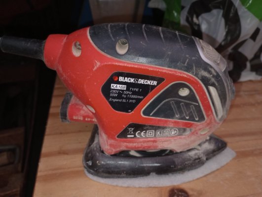

Klopt, met de hand schuren in het midden gaat ook niet als je de draaibank laat draaien omdat er nauwelijks of geen omwentelingen gemaakt worden. Ik gebruik dan een klein elektrisch handpalm toestelletje waar mogelijk (grotere schalen).
