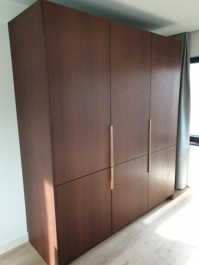

Ik denk dat een meubelmaker/interieurbouwer ook gewoon met MDF of gemelamineerd spaanplaat werkt. Dus dat is niet heel erg veel anders dan dat je een corpus bij de IKEA koopt. En plafondhoog ga je toch niet redden. Je muur/plafond is nooit haaks/recht en je moet de kast ook nog rechtop zien te krijgen. Er zal dus hoe dan ook een afdeklat boven komen.
Ik heb zelf laatst een hoge en lage kast gemaakt met als basis de keuken corpussen van IKEA en daar fronten en een ombouw van Wengé fineer tegenaan gezet. Ik ben erg te spreken over de lades en ladegeleiders en dit tegen een fractie van de 'normale' prijs.
Ik heb in het verleden ook zelf de corpussen gemaakt, maar naast een enorme bult extra werk zijn ze nou niet direct beter. Nou ja, wellicht een stevigere achterwand....

Blijft echt een super mooie kast, complimenten! Ik denk inderdaad ook MDF of gemelamineerd spaanplaat. Op zich is het qua plafond hoogte wel te doen, je zal altijd een plint onder, boven en zijkanten houden ivm met de golving van de muren/plafond. Maar je kan bv met 2 secties werken waardoor je niet de hele kast hoeft te kantelen. Maar eerst een hoog deel bouwt en daar nog een stuk van bv 40cm op schuift.
Verder denk ik dat 3.000 wel meevalt of in ieder geval normaal is. Daar gaat nog btw vanaf, dan is er zo'n 2.500 over. Als het MDF is zit er een hoop verf werk in, sowieso een dag op locatie om de kast te plaatsen en verder nog veel voorbereiding, machines en natuurlijk materiaal wat momenteel erg duur is.
Ja Ikea is goedkoper, maar dan is geen maatwerk en niet plafond hoog. Daar ben je zelf waarschijnlijk ook nog wel een dag mee bezig om op te halen, te plaatsen, afval afvoeren. Ook niks mis mee, maar Ikea met een maatwerk kast vergelijken, inclusief bijbehorende prijs, lijkt me niet reëel.
