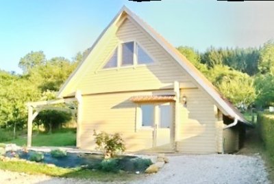

De muren van mijn vakantie woning zijn 10 cm dik en de balken zijn 14 cm hoog.
De leidingen heb ik zoveel mogenlijk onder de vloer getrokken en de schakelaars zijn van klik-aan-klik-uit zodat ik geen draden naar de schakelaars hoefde te trekken.
Ik heb geen extra isolatie en dat is ook niet nodig ondanks dat het in FR ook kan vriezen. We verwarmen het electrisch aangezien er geen aardagas is en we er niet altijd zijn maar het moet wel vorstvrij blijven.

EvdL, hebben die balken tand en groef of liggen ze effectief gezoon op mekaar? Er moet toch iets d ewerking opvangen.
Maar wel mooi vakantieschuurtje dat je daar hebt hoor.;)

Balken hebben idd dubbele messing en groef. Door de druk( hout is zo'n 17 ton) wordt het zo vast op elkaar gedrukt dat het wind dicht is
