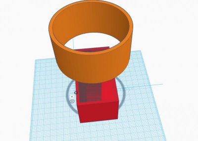

Ik ben m'n eerste stappen aan het zetten in de wondere wereld van het 3d-printen. Hiervoor ben ik me de basisvaardigheden van Tinkercad aan het aanleren. Mijn eerste 3d-print moet een afzuighulpstuk worden om van een rechthoekige alu koker naar een Ø100mm te gaan, zie plaatje. Alleen weet ik niet hoe ik in Tinkercad de overgang van rond naar rechthoekig maak.. Kan iemand mij dat vertellen?

Het moeilijke hieraan is dat de alu koker maar 50mm breed is en de buis 100mm. Bij gelijke breedtes was het me wel gelukt, maar nu niet...

Ik weet er niets van, maar waarom maak je niet twee stappen? De eerste van rond naar vierkant, de tweede van groot naar klein (of andersom). Dan kun je weer verder..

Als ik een 3d ontwerp maak gebruik ik meestal 3d builder in windows 10 ( vind ik persoonlijk gebruiksvriendelijker). Voor een overgang van rond naar vierkant of rechthoekig neem ik een kegel waar ik de basis (X,Y) gelijk maak bij een verloop van rond naar vierkant en een verschillende basis (X,Y) voor een verloop naar een rechthoek.
De hoogte (Z) van de kegel pas ik dan (proefondervindelijk) aan zodat ik op de rechthoek en cylinder maat uitkom en splits dan de kegel en plaats die er dan tussen.
Volgens mij is dit bij Thinkercad niet anders

In Fusion 360 heet die functie, 'Loft', staat die er bij Tinkercad ook ergens tussen?
Dan klik je het eerste vlak aan, dan de tweede en poef, de computer doet de rest

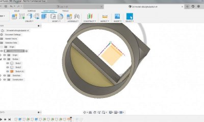

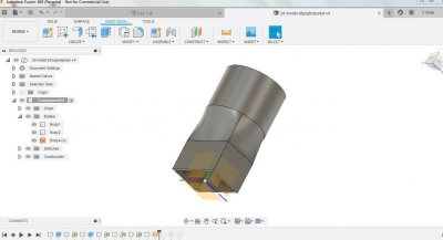

Ondertussen bezig met Fusion 360... Eerste stapjes gezet. Nogal omvangrijk programma. Maar het is redelijk gelukt, de buitenkant ziet er goed uit, alleen in de 'loft' zit geen wanddikte. Hoe krijg ik die erin? Met offset lukte niet.
