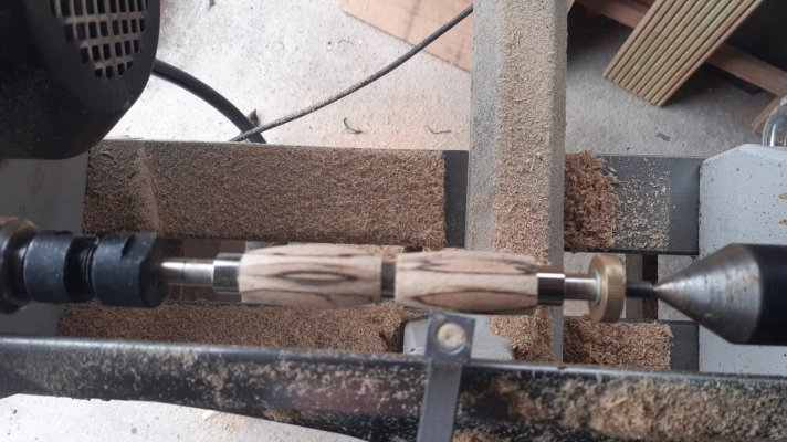

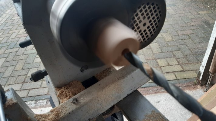

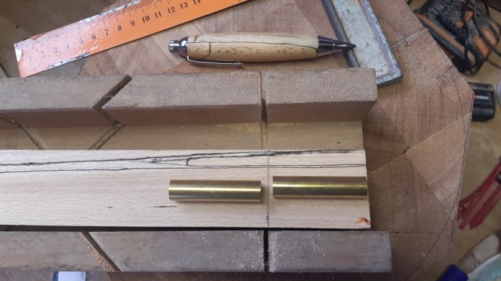

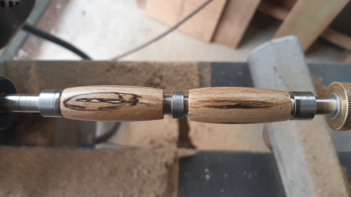

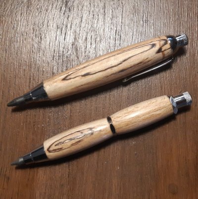

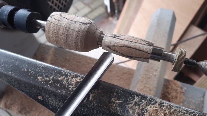

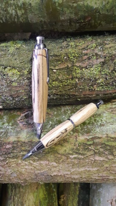

Dit waren mijn eerste twee pennen. Denk dat er wel een vervolg op gaat komen. Eerste heb ik ook op de draaibank, tussen de centers in elkaar geperst. Vond het bij de tweede toch 'veiliger' om het met een lijmtang te doen. Zat er ook al over te denken om eens te gaan proberen een eigen pers te maken. Mocht het zover zijn, laat ik wel eens een fotootje zien...

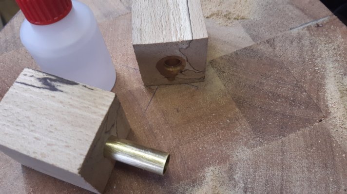

Leuk gedaan. Moet ik ook nog eens maken. De bouwsets heb ik al even liggen. Ik gebruik als pers gewoon mijn draaibank en een stukje mdf.
Steeds vaker ga ik niet meer persen maar lijmen. Ik maak namelijk liever slankere modellen en dan is de wanddikte dunner. Niet alle houtsoorten waarderen het om geperst te worden. Dus even een stukje van het messing busje draaien of schuren en dan lijmen (moerborgmiddel hoog vast).
