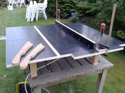

Hij bedoelt zaagblad kantelen, bv. om 45° te zagen. Hangt er natuurlijk vanaf wat je zoal gaat maken. Ik heb zelf ook een zaagtafel gemaakt zonder die functie, en vind het geen echt gemis:
