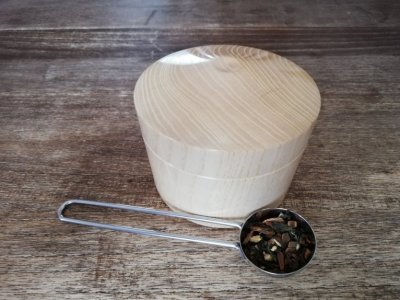

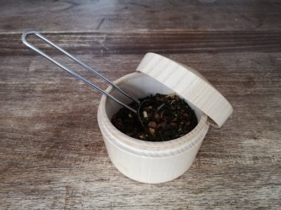

Wij hebben onze kerstboodschappen al ruim op tijd gedaan, dus had ik vandaag tijd om mijn nieuwe schroefdraad jig uit te proberen. (eigenbouw)
Hier alvast het testpotje van essenhout met shellawax cream als afwerking.
Het gaat eigenlijk niet zo zeer om het potje maar dat het is gelukt om een werkende schroefdraad te maken.
Er zijn nog schoonheidsfoutjes, maar als ik deze techniek onder de knie heb plaats ik een verslag hierover.
Prettig feestdagen en tot volgend jaar.

Ziet er goed uit Peter.
Ik ben benieuwd hoe je dat gedaan hebt. Ik neem aan zonder de gebruikelijke strelers.

In al zijn eenvoud een schitterend exemplaar.
Het hoe en wat over het schroefdraad gebeuren zegt mij niets, maar ik weet wel wat ik mooi vind...

Mooi potje ben ook wel nieuwsgierig hoe je het gedaan hebt. Staat bij mij ook nog altijd op het lijstje van dingen die ik wil proberen.
Prachtig theepotje Peter, heb je de schroefdraad met zelf gemaakte strelers gemaakt, je maakt mij toch nieuwsgierig?

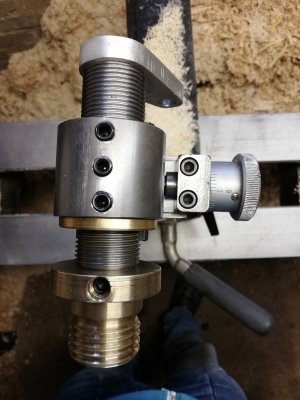

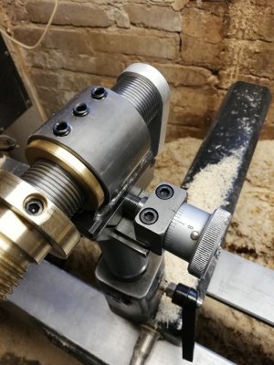

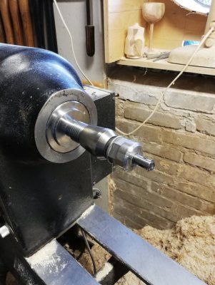

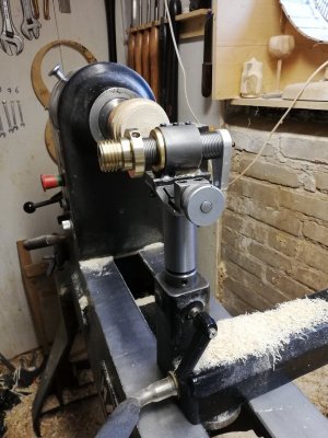

Dit is het hulpstuk.... de basis (zwaluwstaart geleiding met nonius) is van een oude metaaldraaibank.
De rest is een voortborduursel met als voorbeeld de jig van Simon Hope
Ik heb gekozen voor een draadstang met een spoed van 2mm.
Doordat er een losse messing bus in zit (ook met een spoed van 2mm) zou ik in de toekomst ook een draadstang met bus van bijvoorbeeld 3mm kunnen gebruiken.
Maar een spoed van 2mm is naar mijn idee een mooie maat voor de meeste toepassingen.
De 3 stelboutjes hebben de volgende functie.
Het middelste boutje is om de messing draadbus op zijn plek te houden de andere 2 zijn om de speling uit de schroefdraad te nemen.
dit gebeurd doordat er een kunststof cilindertje onder elk van de 2 boutjes zit welke op de draadstang drukken en daardoor is de speling weg.

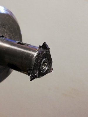

Dit is een hardmetaaldraadfreesje geschikt om schroefdraad te maken met een spoed van 0.5 t/m 3 mm
De houder is afgekeurd op mijn werk omdat er een slag van 0.05 in zit..... Voor draad in hout is dit geen probleem, dus alles is voor Bassie :D
Doordat het plaatje maar 3 snijvlakken heeft moet ik het werkstuk iets langzamer draaien zodat de puntjes de kans krijgen om netjes te snijden.
