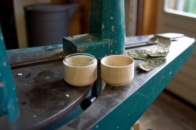

Ik heb 2 theelichtjes van hulst gemaakt.
De boom is afgelopen winter omgezaagd omdat hij dood was.
Heeft de hele winter buiten gelegen en toen ik de vochtmeter tegen een nieuw zaagvlak zette was het tot mijn verbazing maar 25%
De top eraf gezaagd en er 2 theelichtjes van gemaakt.
De lichtjes zijn niet geschuurd of behandeld
de Haan
17 aug 2009
3.700
983
Emst

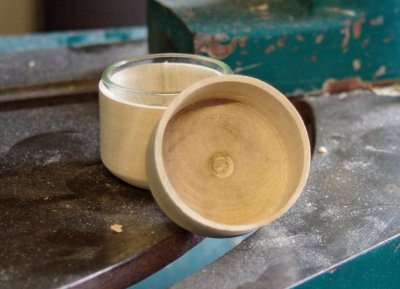

Ja, het glas steekt er bewust uit.
Ik hoop ook dat ze heel blijven, ik heb ze in huis gezet om te kijken wat er gebeurd.
1 met glas en 1 zonder glas, die zonder glas heeft ruimte om te krimpen.
massis
4 mei 2012
658
49
Bilzen, BE
25% op het zaagvlak is nog vrij veel, toch? Ik dacht dat "droog" om te draaien eerder rond de 8-12% lag, en dat is binnenin het hout, waar het veel natter is dan vanbuiten op het zaagvlak?
Wel mooie glaasjes verder, strak en eenvoudig maar goed uitgevoerd. Zonde van het scheuren.
