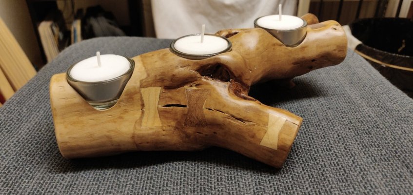

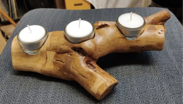

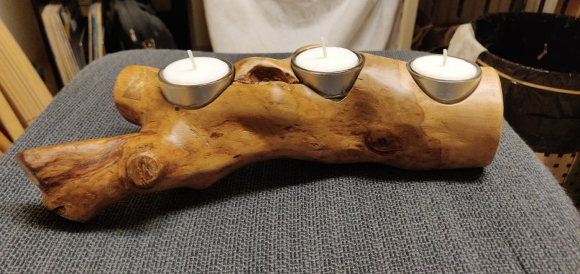

We hadden al jarenlang o.a. een boompje tussen ons en de buren in de voortuin staan , wat ik destijds als zijnde Amerikaanse kers gekocht heb . (dacht ik )
Een jaar of 4-5 geleden moest hij eruit omdat we aan de riolering moesten werken en ik hem trouwens niet zo mooi meer vond . Ik heb toen alleen de stam bewaard om er misschien ooit eens iets mee te doen , het klonk voor mij toen nogal "exotisch" : amerikaanse kers . Ik was destijds nog niet door het houtvirus "besmet" eigenlijk .
Een paar weken terug viel mijn oog op - de top van - het stammetje (deed geen pijn , gelukkig) , pakte het beet , bekeek het nog eens goed en dacht toen : hé , ik ga hier een theelichthouder van maken .
Ik had er al een stuk of 3 gemaakt van ander hout . Het stammetje is zo'n 8cm in doorsnee , denk ik en er zaten wat stompen aan waar ik de takken afgezaagd had . Eerst moest de schors eraf en daar ben ik toch nogal enkele uren mee bezig geweest .
Hij zat erg vast en daarna nog alles schuren . Een fostnerbit van de goede maat had ik al gekocht voor de andere houders . Ik gebruik er 42mm glaasjes voor , die echter taps naar boven toelopen en ik daardoor een 45mm fostner nodig had . Ik had de theelicht houder eerst in de hardwax olie gezet , maar daar was ik niet zo tevreden over . Het hout kwam nogal wat donker over . Toen herinnerde ik me , dat ik al jàààren een bus met antiekwas (met carnauba- en bijenwas) had liggen . Die heb ik er toen opgesmeerd en was aangenaam verrast door het resultaat . De kleur komt op de foto niet zo over als in werkelijkheid .
Ik moet ook nog even vermelden dat ik er 4 st. vlinderdasjes (bow ties) in gelijmd heb om een paar scheuren proberen te stabiliseren . Voor de 1e keer van mijn leven , 2 van maple en 2 van mahonie (deze komen niet zo mooi over).
Genoeg gel*ld , we gaan plaatjes kijken daar komen we tenslotte voor :

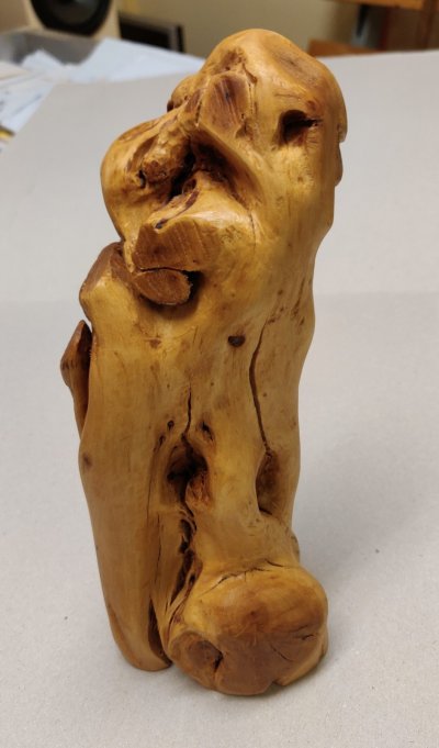

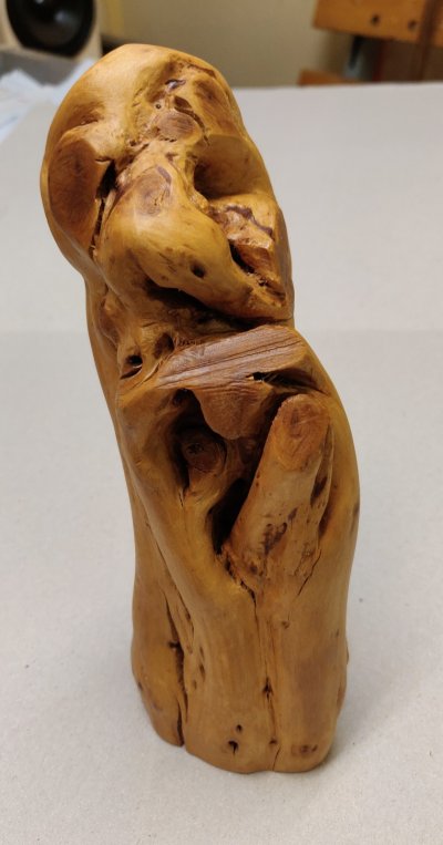

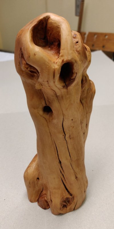

Ik heb ,sinds een paar jaar, ook een ander stuk van de stam op het dressoir staan . Ook een paar avonden bezig geweest om de schors te verwijderen . Na verder opgeschoond en geschuurd te hebben met hardwax behandeld en ja ....wat moet je er dan mee ? Ik zag er uiteindelijk wel een "kunstwerkje "in :giggle: en heb hem binnen weggezet mèt toestemming van moeders .
Herkent iemand dit hout als am. kersenhout ? Het hart is heel donker . Of ben ik van ut padje af ?

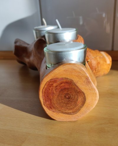

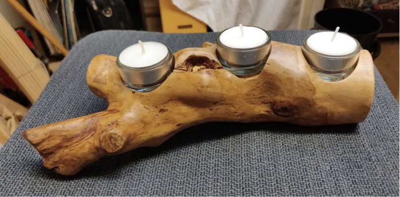

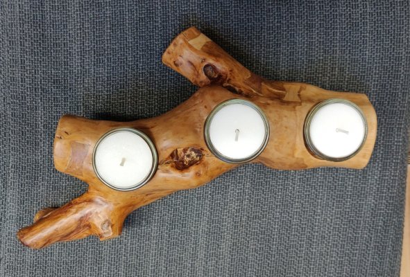

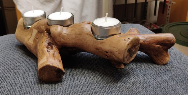

@Edwin , dank je wel en zie : your wish is my command , zoals de Duitsers dat zo mooi zeggen . :LOL:
Je had gelijk , de glaasjes hadden wel wat dieper gekund en dus heb ik vanmiddag nog een keer de fostner aan het werk gezet .
De 2 buitenste zijn ongeveer 4-5mm dieper geboord en de middelste 7mm. Ik heb bij alle 3 de gaten de hoogste zijde van het gat ongeveer gelijk gemaakt met bovenkant glaasje . Ik vind het nu ook mooier, zó . Nog bedankt voor het meedenken !
