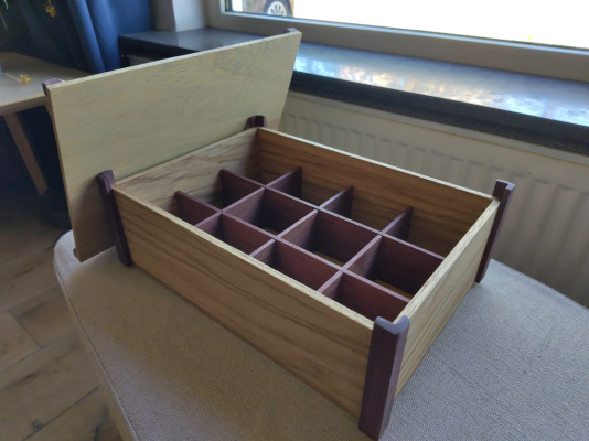

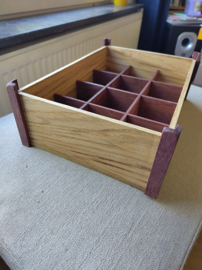

De plastic theedoos die we hadden is oud en versleten, scharniertjes afgebroken want het wordt broos na jaren gebruik. Vrouwlief vroeg om een nieuwe. Nu ik eindelijk eens een weekje semi-vrij heb besloot ik daar dus een dagje aan de wijden, en ook niet meer dan dat.
Omwille van focus en tijd heb ik het mezelf dus ook niet al te moeilijk gemaakt. Geen zwaluwstaartverbindingen en geen uitgebreide foto-reportage.
Ik ben hier ook volledig zonder plan ingedoken. Wel enigzins de maat genomen van de grootste formaat theezakjes in het huidige doosje en losjes de plank waar hij moet staan wanneer niet in gebruik. De wens was wel méér thee-inhoud dus waar de oude doos een lengte had van ~20cm heb ik dat hier ongeveer als breedte genomen.

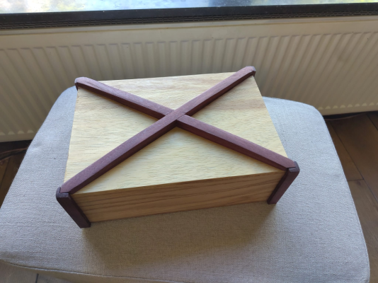

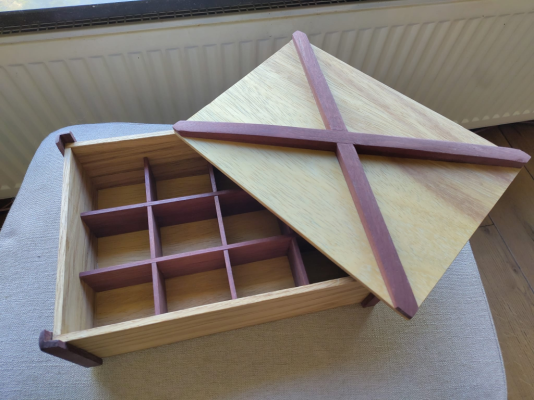

Gebruik gemaakt van restjes die ik nog had liggen van oude projecten. Bodem en deksel zijn van Iroko. Zijwanden van Eikenhout, hoeken en kruis van Purperhart evenals de vakkenverdeling binnenin. De wanden zijn simpelweg zonder verstek aan elkaar gelijmd en dan weggewerkt met de paarse kantjes die ik met een freestafel tot hoeken heb gemaakt. Kruis bovenop gemaakt door 2 balkjes in te passen met beitel en zaagje, daarna met de japanse rasp weggeschaafd tot de hoogte van de hoekjes waarvan ik op voorhand een stuk had laten uitsteken.

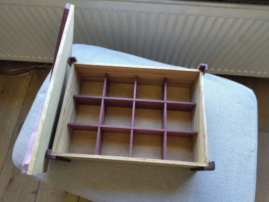

Vakkenverdeling is in elkaar gezaagd maar niet verlijmd, de klemkracht is voldoende en zo kan het spul er nog uit voor schoonmaken.
Ik wilde er nog simpel handvatten aan maken en een knop aan het deksel, maar daar stemde de nieuwe eigenaar tegen, dus dit is het geworden.
Afwerking korrel 400 op de randjes, de schaafmachine had het hout verder al behoorlijk glad gekregen want ik heb alles 55 mesjes gekeerd voor het nieuwe seizoen. Daarna afgewerkt met Osmo Hardwax olie.

Bekijk bijlage 167280
Bekijk bijlage 167281
Bekijk bijlage 167282
Bekijk bijlage 167283
Bekijk bijlage 167284
Wat mooi zeg @trigger, zoals @kees poortman ook al zei, dan hebt u wel een vakantie verdient om dat zo mooi in een dagje te maken. Niet alles heeft natuurlijk het beste van het beste nodig zoals u ook al zei met geen zwaluw staart en zo, soms is "simpelle" dingen maken ook weer even verfrissend 😁😁
