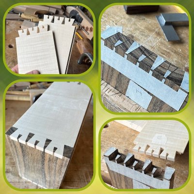

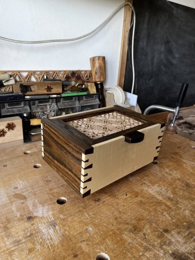

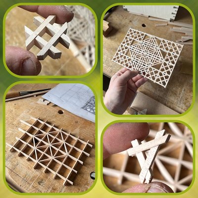

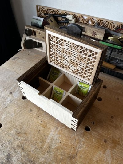

Vond dit project erg leuk en uitdagend en daarom deel ik hem ook hier ff!
Was een tijdje geleden dat ik een kistje gemaakt had.
Ging trouwens met het scharnier boren ff wat fout., maar opgelost :) (had wat verkeerd afgetekend X_x )
Het is een thee kistje met houndstooth dovetails en een kumiko in de deksel verwerkt.
De zwaluwstaarten met de hand net als het kumiko werk :)
Flamed maple & ovangkol bij Rick vandaan!
Handvat is van een rest stukje ebben.
Kumiko ook uit esdoorn zit in vierkantjes van 28mm, het midden ingevuld met Goma-gara & buitenkant is Masu-tsunagi.
Danish oil voor de afwerking
Kistje zelf is 26 x 17,5 x 11 cm
Hieronder nog wat maak foto's

Dat is best een werkje geweest. Mooi gelukte zwaluwstaarten en Japans gepuzzel. (ik doe dat laatste je niet na).
Hoe heb je de zwaluwstaarten gemaakt? Met de hand, mal of de incra ls?

Knap werk! Hoeveel uren zitten hier in?
Eigenlijk verdient zo'n meesterwerkje wel foto's zonder drukke achtergrond...

Prachtig! Wil ook zoiets nog eens gaan maken. Heb echter nul ervaring met zwaluwstaarten maken. Hoe heb jij eea gemaakt? Wat voor gereedschap?
Geck0
@wimkluck
Alles met de hand., dozuki, figuurzaag, mes en beitels :)
@Kor
was ongeveer maandje geleden begonnen als ik terug kijk naar gemaakte foto's., vaak 2 of 3 ochtendjes per week mee bezig geweest.
@Robberdebop
probeer het zeker eens! begin vooral op vuren plankjes :) met de hand zijn tenslotte de mooiste staarten mogelijk!., weet zelf ondertussen niet meer hoeveel ik er gezaagd heb in., hout en/of metaal!

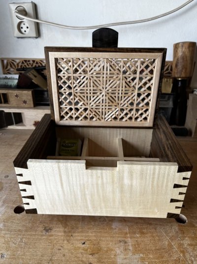

ow en die thee zakjes zaten er ff in voor het idee en qua maat... >.>

Mooi stukje vakwerk! Ik moet wel eerlijk toegeven dat het misschien iets te veel mooie dingen bevat, die allemaal van elkaar afleiden. Het hout is al een aandachtsvanger, dan de zwaluwstaarten ook en dan ook nog de bovenkant.
