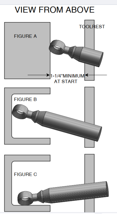

DE GEWENSTE DIEPTE VAN DE GEREEDSCHAPSTEUN ONTWIKKELEN
Begin met de punt van het gereedschap op zijn zij, net achter het midden, met de rechte hoek naar u toe gericht en de hendel ongeveer 15 tot 20 graden naar voren getrokken. Zie Afbeelding A.
Trek nu met uw linkerhand het gereedschap naar het midden van het hout en blijf
naar u toe trekken tot een diepte van ongeveer 3 mm. Duw nu de hendel weg zodat deze in lijn is met het draaibankbed en blijf tegelijkertijd de punt van het gereedschap naar uw lichaam toe trekken totdat u de gewenste diameter hebt bereikt.
Herhaal dit totdat u de gewenste diepte hebt bereikt. Zie afbeelding B en C.
Opmerking: Voor diepe gaten is het raadzaam om een gat met een diameter van 6 mm te boren tot de gewenste diepte. Voor ondiepe gaten, waarbij de diepte gelijk is aan de diameter, is dit niet nodig.

Opmerking: Omdat de Termite het beste werkt met een draaiende beweging, heeft hij wat ruimte nodig tussen de gereedschapssteun en het te bewerken onderdeel. Een goede afstand is 3,2 tot 3,8 cm. Ik weet dat dit in tegenspraak is met alles wat u hebt geleerd, maar geloof me. Geef deze Termite wat ruimte en hij zal wonderen verrichten die u zich nooit had kunnen voorstellen.

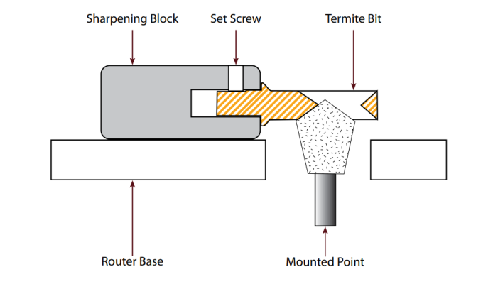

Slijpen
Je kunt de TERMITE direct uit de doos gebruiken, maar net als andere gereedschappen heeft hij onderhoud nodig. Daarom hebben we een gemonteerde punt en een slijpblok meegeleverd. Je hebt ook een bovenfrees nodig. Nee, een kolomboormachine is niet geschikt, tenzij je er een hebt die het vereiste toerental van 16.000 - 30.000 tpm haalt.
Verwijder de TERMITE-bit van het handvat met de meegeleverde 1/8"-sleutel en monteer deze in de zijkant van het slijpblok. Gebruik het blok als geleider en stel de gemonteerde punt in je bovenfrees zo in dat de punt net door het midden van de TERMITE-bit steekt. Start de bovenfrees en beweeg de binnenkant van de gemonteerde TERMITE-bit in kleine cirkels rond de punt, zodat alle kanten worden geraakt, totdat het gereedschap scherp is. Houd de TERMITE koel door hem regelmatig in water te dompelen. Slijp de buitenkant niet, want dit zal de gewenste geometrie beschadigen.
Waarschuwing
  1. Steek de TERMITE-bit niet in de gemonteerde slijppunt. Dit beschadigt de punt en/of zorgt voor een zeer ruwe afwerking van de TERMITE.
  2. Draag de juiste veiligheidsuitrusting tijdens gebruik of onderhoud.
  3. Als uw gemonteerde slijppunt bot of verstopt raakt tijdens het draaien, reinig deze dan met schuurpapier of een africhtstaaf, verkrijgbaar bij uw ONEWAY-dealer of een goede industriële groothandel.

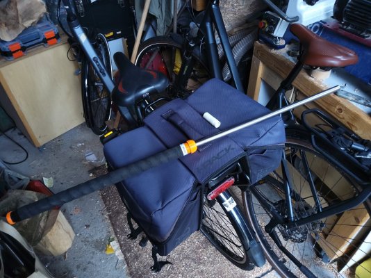

Ik gebruik een handvat van 28 mm cv pijp met lint eromheen dat je gebruikt voor het stuur van een racefiets.
Ik heb voor de aansluiting met de 16 mm staf een 3D geprinte koppeling met ER25 spantang maar je kunt natuurlijk ook een houten prop draaien en werken met een klembout.
Het handige van de stalen pijp als basis is dat je de boel in elkaar kunt schuiven als je het niet gebruikt. Neemt weinig plaats in.
Waarderingen: John1969 en bert007

Efvee
9 jun 2021
1.059
477
RegioRotterdam
Daar had ik hem dus afgekeken. Wilde alleen wat minder geld uitgeven.
Hier uitgeschoven met de kleine kromme haak van Wiedemann.
(Let niet op de rommel)
En ingeschoven in opberg/transport stand met een dopje.
Het staal loopt door tot het breedste deel van de spantang. De moer dient alleen om de massieve polycarbonaat vulling strak tussen staal en staal te drukken.
Waarderingen: John1969 en Wim Kluck
