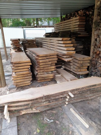

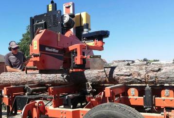

Ik had verschillende 'zagers' aangesproken zonder resultaat, tot @mathieu mij herinnerde aan iemand die ik een half jaar geleden al een keer belde. Het bleek inderdaad geen probleem te zijn:
Enorme aanrader trouwens! Snelle communicatie, komt afspraken na, correcte prijs, goed zaagwerk, toffe kerel met een duidelijke passie voor het vak... Echt top! (y) (y)

Mag ik zo vrij zijn te vragen wie voor je gezaagd heeft?
Tuurlijk, zie de 2dehands.be advertentie die eerder al vermeld werd:
Mooi voorraadje hout. Misschien toch overwegen om de stam noten die hier ligt te laten verzagen.
Heel blij mee inderdaad! Bedankt nog voor de tip (y)
