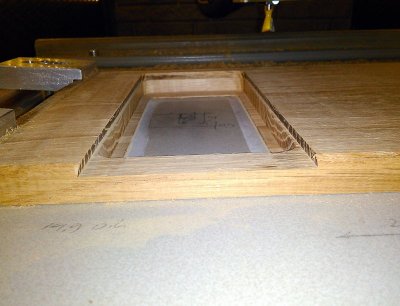

Gisteren en vandaag vielen mijn oorspronkelijk plannen in het water (teveel regen) en daarom had ik eindelijk weer eens de tijd om een projectje van mijn wensenlijstje tot uitvoer te brengen.

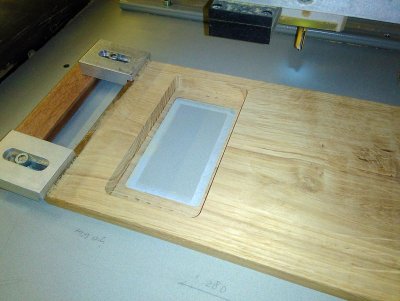

Plankje eiken op de machine en frezen maar.

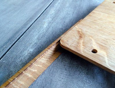

Om het achterkantje goed op z'n plek te houden heb ik gekozen voor een gleufconstructie en omdat ik een 14 graden freesje had liggen, heb ik deze hiervoor gebruikt.

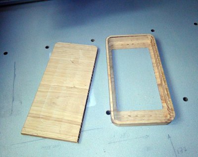

Het "hoesje" kon daarna worden los gefreesd en volgens eenzelfde procedé is ook het achterkantje zelf tot stand gekomen.
En het begint al aardig op een telefoonhoesje te lijken.
Deksel past prima.

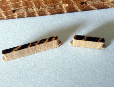

Knopjes zijn ook niet onbelangrijk (1.9mm dik)

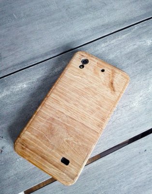

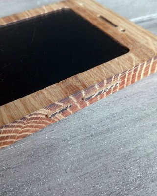

En daarmee heb ik mezelf een houten telefoonhoesje cadeau gedaan.

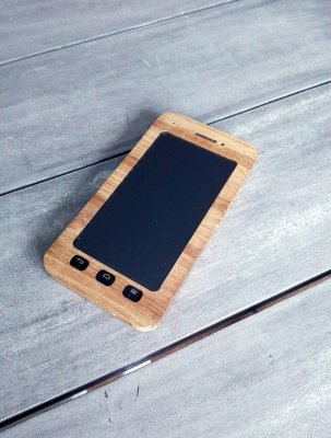

Echt praktisch? Neuh, niet echt, de voorkant is nog steeds niet beschermd, maar denk wel dat de hoekjes beter beschermd zijn bij een eventuele val.
Solide? mmm, valt tegen. Ik had meer "stijfheid" verwacht. Het ligt wel lekker in de hand, maar of het nou een lang leven zou hebben als mijn kinderen het zouden gebruiken...... dat denk ik dus niet.
Mooi? Ja, geloof van wel. Het is sowieso "fraai", maar denk wel dat ik nog een "bewerking" op de achterkant ga zetten. Dat is iets voor later (als het dan nog heel is).
In ieder geval leuk en leerzaam om te maken en ik ben weer een ervaring rijker :cool:

ziet er leuk uit!
je voorkant is enigszins beschermd omdat je een bumper hebt gecreëerd. als je je toestel op het "scherm" legt zal je scherm zelf geen contact hebben met de tafel. dit voorkomt krassen op je scherm.
voor afwerking zou je een epoxy kunnen proberen, deze dmv vacuüm de poriën van het hout laten doordrenken en daarna nogmaals op maat frezen. dat is denk ik al een stuk steviger dan nu.

Nee, geen schuim, maar gewoon het hout op de telefoon.
ziet er leuk uit!
Dat van het voorkomen van krassen klopt inderdaad. 1 mm randje doet wonderen.
Epoxy is iets wat ik nog wel eens zou willen proberen. Ben alleen bang dat het nogmaals op maat frezen wat lastig wordt. In ieder geval wordt het inklemmen van het deksel moeilijk omdat dat uit een groter stuk komt en later in het "hoesje" zelf op dikte is gebracht.
Als je meer stijfheid wilt zou ik het uit gelamineerd bamboe maken. Zelf zagen en plakken - of gewoon een bamboe snijplank opofferen.
