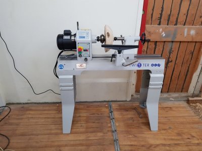

nog even een plaatje van de draaibank opgesteld:

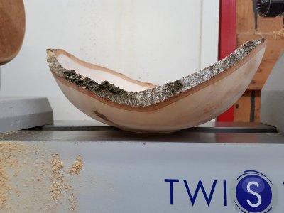

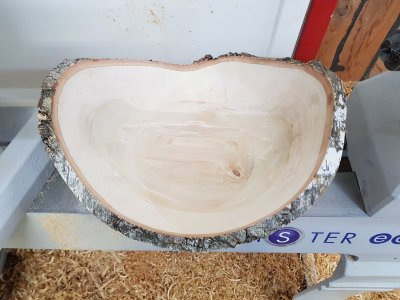

En de 1e schaal die ik gemaakt heb die een grotere diameter heeft als 28cm (35,5cm) deze is nat gedraaid en ligt nu te drogen zodat ik hem kan afwerken.
