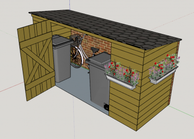

Ik teken het meeste in Sketchup, zeker met de OpenCutList plugin.
Heeft wel een beetje een leercurve maar als je daar doorheen bent kun je vrij snel dingen tekenen zoals dit:
