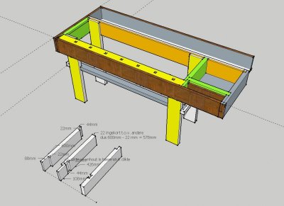

nee,schetsje
en daarna pak ik sketch up erbij om het netjes even allemaal te berekenen. door met vaste maten te werken en die in een tekening te zetten zie je de fouten verschijnen, meestal op tijd dus. :)
een project tekening zoals ik die gemaakt had en later alle afzonderlijke onderdelen apart getekend met exacte maatvoering.
oja... niet helemaal af hier, maar het sketch up bestand is wel helemaal af met alle onderdelen erbij.

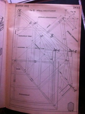

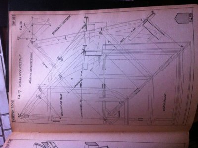

Wel een mooie tekening, hoewel een technische tekening maken ook kunstig kan zijn, gaat het vooral om overbrengen en opslaan van informatie. Die van jou is een criptische puzzel. Normaal is een aantal aanzichten, met doorsnedes en een 3d projectie - ortografisch/parallel projectie , isometrisch, architecten maken ook vaak een perspectief tekening. Wat ik ook nog mis is een legenda met schaal.
Hieronder ook een moeilijke tekening uit : bouwconstructies door Joh.s van Es, deel ll platen
