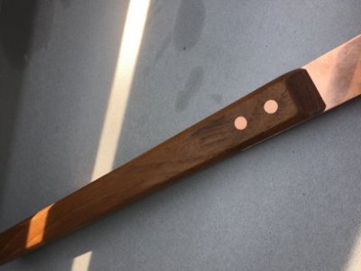

Hartelijk dank voor je antwoord! Heb je voor mij toevallig een foto van hoe het eruit ziet?

Het word wel een stuk donkerder, maar het kijkt daarin tegen wel heel natuurlijk mat!
Erg mooi, dit weekend eens gaan bestellen!
