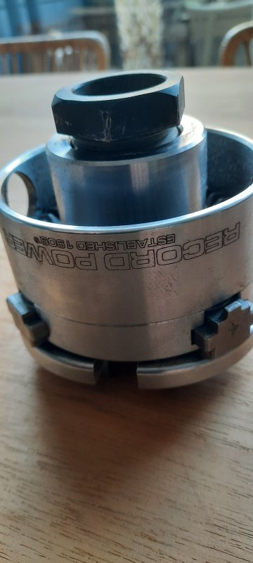

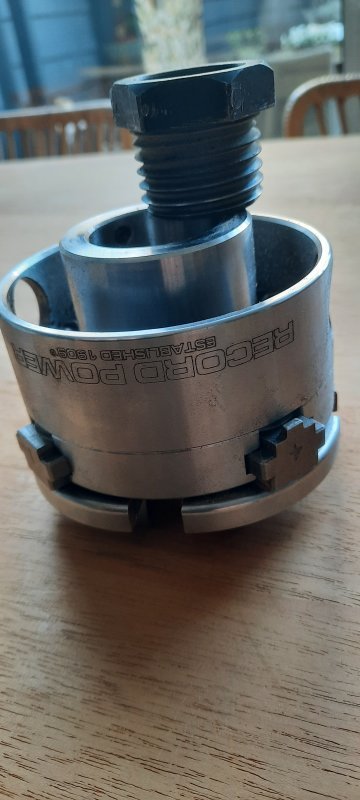

Hoi Allemaal
ik ben op zoek naar een verlengde adapter , de adapter is 1 inch 8 van binnen een 33 mm uitwendig
Probleem is dat de adaptor te kort is voor de chuck recordpower type 3
Hij zit er maar een paar slagen op om het netjes te zeggen niet veilig zie foto's.
Komt omdat de chuck het eerste gedeelte geen draad heeft ,dus ik hebben langere nodig
Een 40 mm langer als de standaard verkrijgbare adapters zo erg fijn zijn
Baptist neemt uiteraard geen geopende verpakkingen retour kan ik ze ook niet kwalijk nemen.
Niet opgelet met bestellen ze hadden trouwens type 3 niet in 1 inch 8 aansluiting
Ze bestaan wel nl bij onze zuiderburen de Belgen
Maar dit was een kado dus liever aanpassen als verkopen
Alvast bedankt voor het meedenken

De DIN800 spindelneus specificatie heeft achter de M33 schroefdraad ook nog een cylindrisch stuk, om wat je er op schroeft te centreren. Dus je chuck is OK. Je adapter is niet OK. Als Baptist je die verkocht heeft als DIN800 M33, dan is hij niet conform.
Zie ook de discussie hier MT4 naar M33
Een goede adapter is bv. deze:
Koop met bezorging in Nederland Adapter 1" x 8tpi (Spindel) auf M33...
waar je achter de M33 schroefdraad ook een stuk cylindrisch vindt.
Aanpassen lukt niet, tenzij je met de haakse slijper of een metaaldraaier je chuck gaat bewerken. Dat zou ik je sterk afraden.

Bedankt voor uw reactie Henk Verhaar
De adapter zit netaan twee slagen in de schroefdraad is dus erg kort en volgens mij de inbussleutel om hem vast te klemmen zot al op de rand
Ik zit er niet op te wachten dat een chuck van 1,5 kilo met een stuk hout er in mij tegemoet komt is toch een onprettige ervaring.

De chuck zit er maar twee slagen en de inbus om hem te borgen zit ook op de rand
Ik zit er niet op te wachten dat hij er ongeveer met de snelheid van vliegen 1, 5 kilo met hout flink aan komt, liever niet dus.
afgeleid mijn zoektocht naar de verlengde adapter

Volgens mij heb je gewoon een verkeerde adapter erop gemonteerd.
Als je deze bij Baptist hebt gekocht zou ik even op hun site kijken, want daar staan heel andere adapters welke voor de record geschikt zijn.
Ik zou deze in ieder geval niet gebruiken.
Ik weet ook niet welke draaibank je hebt, maar ik zou ook oppassen met het gebruik van de borgschroef om te voorkomen dat je de schroefdraad beschadigt.
