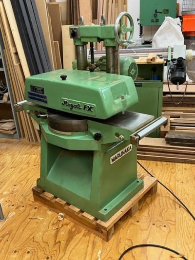

In Japan zie je in de meeste timmer werkplaatsen deze prachtige finishing schaafmachine. Het hout wordt door een doorvoer apparaat met hoge snelheid over een mes geleid dat verzonken ligt in de tafel en 0,1 mm afneemt . Het resultaat is een zijdezacht oppervlak zonder machineslag. Schuren is dan ook onnodig en zelfs not done. De hoek van het mes tov de doorvoerrichting is instelbaar naar houtsoort en vochtgehalte. De machine is in prima staat en komt zelfs met een nieuw reserve mes.

Oh, had ik maar een echte werkplaats met ruimte voor deze fraaie machine.....
Hoe makkelijk is het om de schaafbeitel te slijpen, doe je dat op een steen of is daar specifiek gereedschap voor nodig?

Het slijpen is wel een klusje is voor een slijperij want het moet natuurlijk wel over die 30 cm plus exact recht blijven....Het is trouwens een heel dik en zwaar mes . Het reserve mes is ook inclusief een erop voorgemonteerde keerbeitel.

Ik heb het geld er niet voor over, maar ik heb ze gezien inderdaad. geweldig mooi, o.a. in de video's van Shoyan the Japanese Carpenter word zo'n apparaat vaak gebruikt. Nou wil ik wel zeggen dat sinds ik een helische schaafas gebruik ipv standaard rechte/vlakke schaafmessen in de vlakbank, het schaafresultaat ook echt wel zo zacht als een babybilletje is hoor.
