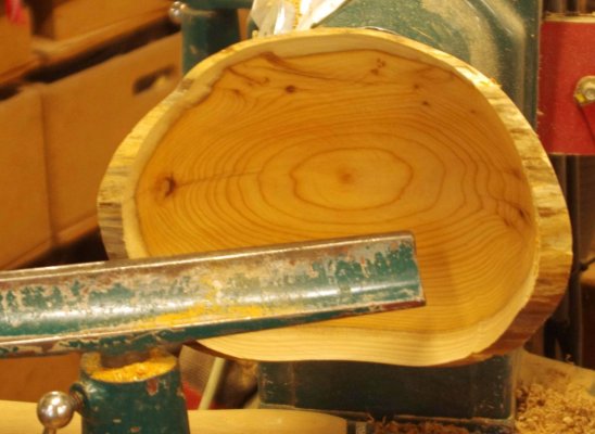

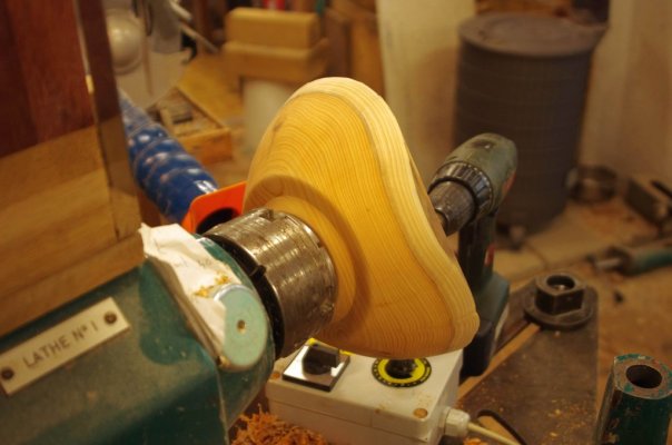

Een schaal van Taxus met natuurrand geschuurd tot korrel 320.
Is nog niet afgewerkt, maar er gaat olie op.

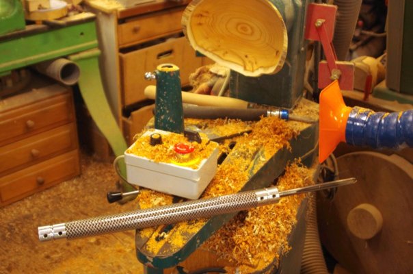

Dit soort schalen klappert nogal op de schalenguts en daarvoor heb ik een guts met een zwaar handvat.
Bij zulke schalen is het klapperen ook afhankelijk van het toerental. Hoe lager het toerental, hoe harder de klappen. Probleem is wel dat je behoorlijk onbalans hebt met zulke werkstukken waardoor het toerental laag gehouden moet worden.
