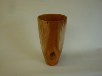

Taxus vaas
Vaas uit gedroogde taxus stam.
Afm. 24cm hoog, dia boven 11,5cm en onder 6cm. Wand dikte 5mm verlopend naar 7mm onder.
Zoveel mogelijk uitgehold met de guts en laatste stuk met big brother van Hamlet.
Afwerking Danisch Oil.

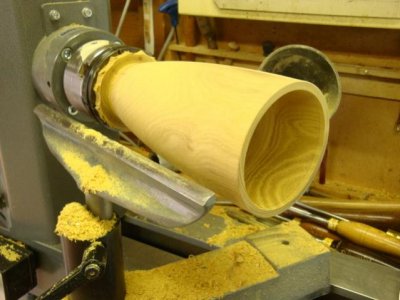

De tweede vaas van Robinia is in de maak en moet van binnen waterdicht gemaakt worden.

Mooie vazen Nico. En een mooie tekening in die taxus. Hoe ga je die robinia vaas waterdicht maken? Ga je hem eerst ook roken om een mooie groene kleur te krijgen?
vr.gr. Jan Pranger.

Prachtige vaas! Er is een dunne epoxy impregneerhars te koop. Als je die gebruikt ligt er niet zo'n dikke plastic laag in de vaas. Polyservice verkoopt het o.a. ook in kleine verpakkingen. Ik zou het er 2 of 3 keer op aanbrengen. Wat ik weer niet weet dat je het hout door roken groen kunt maken, hoe werkt dat??
