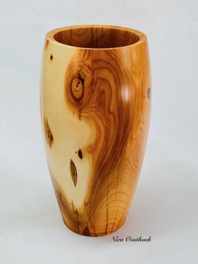

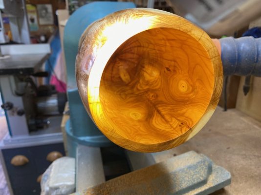

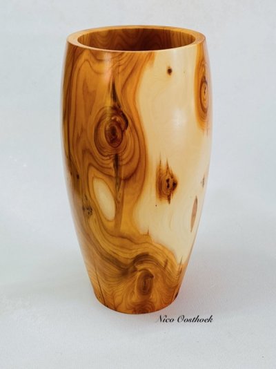

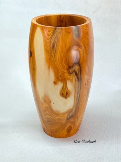

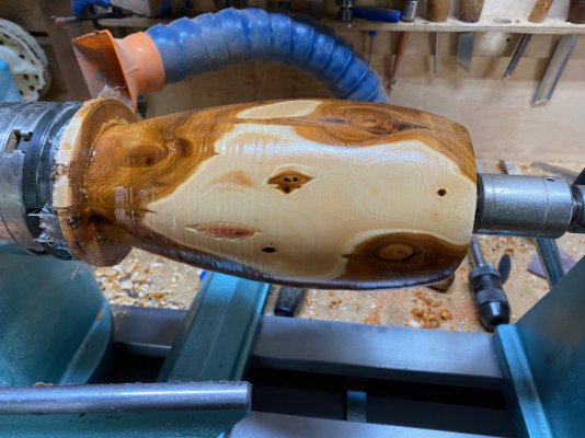

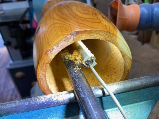

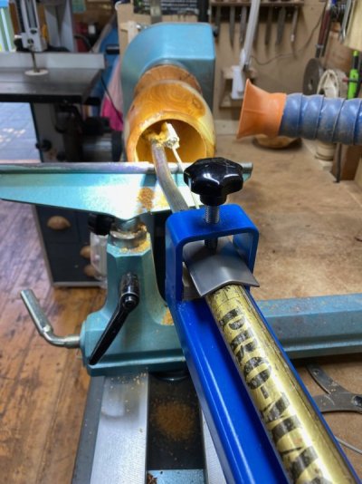

Taxus vaas met uitholsysteem
Taxus vaas nat voorgedraaid en laten drogen in papieren zak.
Uitgehold met CDK uitholsysteem en woodcut proform beitel.
Na 7 weken droog genoeg om af te maken.
Hoog 24cm
Afwerking finishing oil.

Klasse in al zijn eenvoud. Mooi systeem dat CKD van Cor Doornekamp, ik zag het live op de houtdraaidag in juni. Taxus is mijn favoriete hout om te draaien.:)

Nico prachtig hout en mooie vorm. Ik heb ook die tool van Cor Doornekamp bekeken. Ik was niet overtuigd of ik hem nodig heb. Ik keek ook naar deze omdat daar stofafzuiging inzit. Wel een iets ander prijsje

Wim, technisch gezien had ik hem ook niet nodig, maar met wat nekklachten met uithollen ben ik overstag gegaan. Cor is ook bezig met een stof afzuiging, hij ontwikkeld hem steeds verder.
In de CDK past elke beitel.

Dat elke beitel past, is een hele grote pre. Ik heb een uitholsysteem met een laser. De beitel gebruik ik vaak. Het laser systeem heb ik nog niet gebruikt. En ik heb het al enkele jaren. Waarom niet. Mijn draaibank is te kort of de ruimte erom heen is te weinig.

Nico, hoe ervaar jij het dat de snijhoek ‘vast’ is als je de beitel eenmaal vast hebt gezet? Nb dat is overigens niet anders dan bij ‘mijn’ uitholsysteem fabrikaat Nico Cornelder. Groet, Hans
Hans ,ik zet de beitel op gevoel en ervaring in het uitholsysteem. Maar ik kan hem in een paar seconden verdraaien naar grover of fijner als hij niet lekker snijdt.
Groet, Nico
