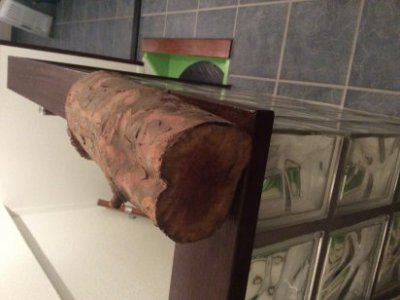

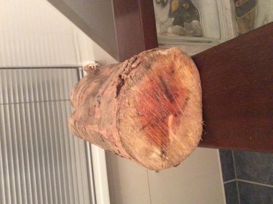

Hallo iedereen,
Sinds november ligt dit stukje taxus in m'n schuur te drogen. Na ontvangst heb ik de kopse kanten ingesmeerd met lijm en sinds vandaag heb ik het naar binnen gehaald.
weet iemand of het verstandig is om het na ong. 5 maanden binnen te laten drogen? En hoe lang het duurt voordat het droog genoeg zodat ik het kan draaien?
Tips zijn altijd welkom.

Als je het nu binnen laat liggen gaat het zover barsten dat je niks overhoud om te draaien
gewoon je schaaltje draaien en wandikte 10% van de diameter laten dan in wat papieren zakken om het niet te snel te laten drogen
als je op het forum wat zoekt staat er een schat van info ik heb hier al erg vuul geleerd :)
