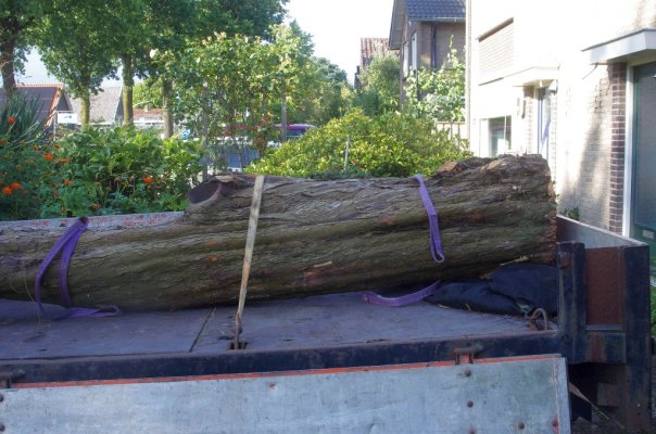

Taxus stam 50cm

Goed plan,halveren zodat de kern eruit is, sealer erop en laten drogen… daarna mooie dingen van maken en/of iemand blij mee maken . Uit een halve stam kun je spindel werk en schalen halen
Groetjes John…
Als je teveel hebt, zijn er hier denk ik best wel geïnteresseerden 🫢

Grot vaas is een goed idee, misschien voor het dunnere stuk.
Zou wel geweldig mooi zijn.
Voor het dikke stuk draai ik dan naar mijn idee te veel mooi hout weg.
Daarom het idee om met een schalensteker een heel stel schalen te maken.
Dan heb je de minste snippers en veel mooie grote schalen

Wat voor schalensteker heb je en wat zijn de afmetingen van de ruwe schalen die je gaat steken…
Wat doe je met de resterende hoeken, worden dat blokjes waar nog een pepermolen of een doosje uit gehaald kan worden..?
Ben best wel benieuwd naar wat er de komende jaren nog gaat komen uit taxus gedraaid…

Die hobbel is gepasseerd en er is al een afspraak bij Ronald Kanne.
Ik doe het samen met een andere houtdraaier waar ik wel vaker dingen mee doe.
