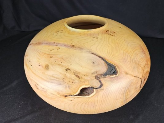

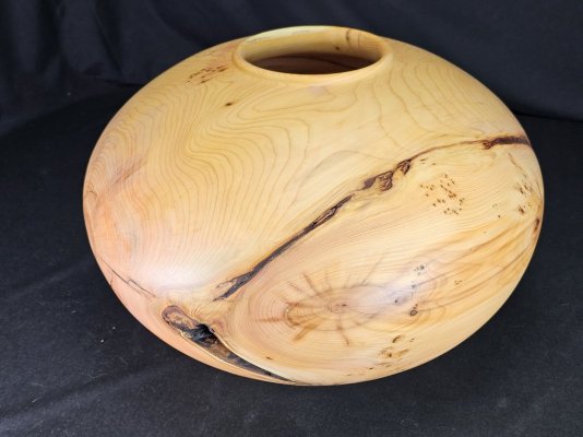

Een holle vorm uit taxus, doorsnede ongeveer 35 cm.
20251116_161908-jpg.162171

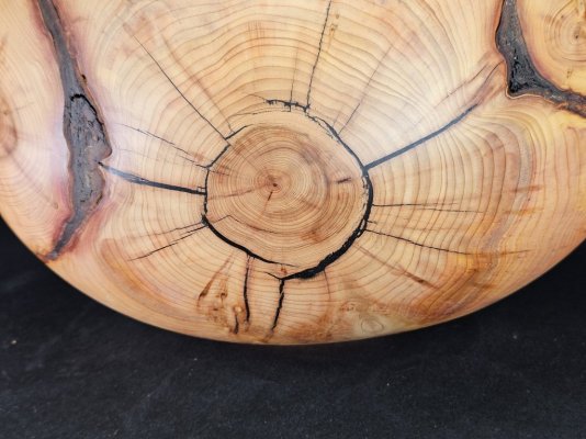

Wanddikte ongeveer 2 cm,. want ik wilde niet dat de kern los schoot. Alle scheuren/barstjes gevuld met 2 componentenlijm met zwart pigment. Geschuurd tot K320, afgewerkt met Steinert Drechsleröl, nu nog 1 laag, dat worden er 3.

Imposant al die scheuren rondom de kern, mooi gemaakt.👍🏼.
Meng je de 2componenten lijm met het pigment en prop je dan de scheuren vol, of hoe ga je te werk?????
Jurriaan
1 jul 2009
3.517
921
Beneden Leeuwen
www.houtenschalen.nl
ik meng het, van die Hema doorzichtige 2-componentenlijm, die kun je fijn doseren als je niet veel nodig hebt en het blijft lang goed en droogt niet te snel en niet te langzaam. Even met een sateprikker de lijm mengen, dan wat pigment er over heen strooien en verder mengen. Daarna werk ik het met de sateprikker in de scheuren. Bij scheuren van meer dan 1 mm breed zakt het er tijdens het drogen vaak een beetje in, waardoor er een 2e ronde nodig is. Deze vorm heeft een aantal weken binnen staan drogen, waarbij de scheuren uiteraard nog wat veranderd zijn, zodat ik vandaag nog een keer scheuren kon vullen, en de vorm nogmaals geschuurd heb.
