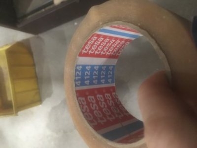

Deze van Tesa... even type Nummer op de foto bekijken, de dikte is van Belang, de dikte is zeker van belang dus geen goedkopere dunne bestellen. Belangrijk bij deze manier van verlijmen is dat er nauwelijks rek in de tape mag zitten anders kan de verbindjngnatuurlijk alsnog een halve mm open gaan staan.

Die Tesa 4124 tape die Rik noemt gebruik ik ook voor verstekken te lijmen. Is een hele fijne tape daarvoor. Erg sterk en restloos te verwijderen.

De Tesa 4124 is geen verpakkingstape, maar speciaal voor het plakken van verstekverbindingen. (met +/- 5 euro per rol ook een beetje te duur om doosjes mee dicht te plakken ;)
Er zit een beetje rek in, maar dat kan je juist gebruiken om de delen naar elkaar toe te trekken.
