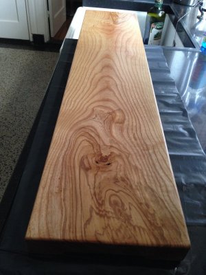

Voor kerst voor mijn zwager even een tapas plank gemaakt, hij hout van strak dus even een mooie olijfessenplank van onze houtleverancier :) strak gezaagd en twee uitsparingen voor je vingers onderin gemaakt, afgewerkt (zoals in een ander draadje aangegeven) met olijfolie....
maten 220x1000x40 mm

@ CivixX, was voor een tapas plankje voor 9 man en eigenlijk al te klein....i
ik heb ook nog een mooi stuk liggen met de schors er nog aan, misschien eens even voor hier in huis klaar maken..... alleen dan afgwerkt met een andere olie.
olijfolie kan idd ranzig worden, hoorde ik op mijn post in afwerking........ ik zal dit even overleggen en even kijken of ik hem opnieuw in een andere olie moet zetten, maar......... hoe krijg ik er nu weer de olijfolie af.......

Joh, Caso, zo'n enorme vaart loopt het nou ook weer niet met de ranzigheid. Luchtig opbergen en na verloop van tijd een beetje schuren en een andere oplie er over. Als je er meteen wat aan wil doen dan helpt het als je die plank een paar keer met heet water afspoelt, droogt, even schuurt en dan een andere olie er over heen veegt. Dan komt het helemaal goed. Ik zelf zweer bij paraffineolie voor hout icm levensmiddelen maar druivenpitolie en walnootolie scoort ook hoog bij de meester-plankenmakers op dit forum.
Erg mooi stuk hout trouwens!!
Succes!!
Groet, Rob.

Mooie plank !! (had hem al even gezien natuurlijk)
Walnotenolie gebruik ik steeds minder, compleet vervangen door druivenpitolie.Momenteel aan t experimenteren met paraffine-olie op aanraden van forumlid Heckemann. Da's het mooie van ons forum : leren van anderen door op te staan voor een andere werkwijze!!
