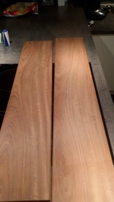

ik heb wat planken liggen van 8 mm dik en 18 cm breed daar wil ik een tapas dienblad van maken de rand erom heen wordt ook van 8 mm dik.hoe kan ik 2 planken aan elkaar krijgen voor de bodem lukt dat met gewoon lijmen of toch 2 strookjes hout aan de onderkant lijmen20150328_234659.jpg

Je kunt de planken normaal aan elkaar lijmen, zorg dan wel voor mooie vlakke randen. De rand eromheen zou je kunnen infrezen zodat het blad daarin steekt, zodoende helpt de rand ook nog voor een stuk stevigheid.

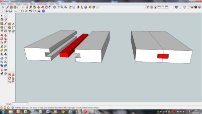

Tand en groef.

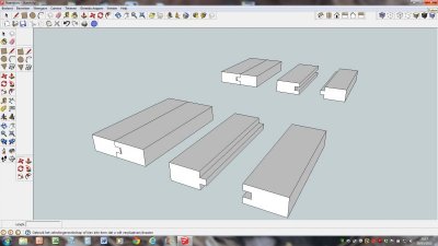

Losse veer.
Opgelet, aan de kopkanten zie je dan de verbinding, maar als je op een 30 à 50 mm stopt van de kopkanten is het niet zichtbaar.
Op die manier heb je meer lijm oppervlak en het is steviger.
Het verschuiven in de dikte tijdens het lijmen is niet meer van toepassing dan. de oppervlakten zijn dan perfect gelijk.
Bij het gewoon aan elkaar lijmen zal het sowieso verschuiven, bij krimp kan je erdoor kijken waarvan de constructie eigenlijk los komt.
Mijn voorkeur is tand en groef of een losse veer.
Succes bij uw verlijmingen.

Ik werk vooral met dun hout 5-8mm en de oplossing van sirjacobs zou ik wel aandurven met 8mm. Ik zou dan gaan voor de tweede oplossing.
Ik zou zo'n gleuf alleen niet met de hand maken, dus je moet wel geschikt gereedschapbhebben. (een goede nauwkeurige freestafel).

Ik heb er geen verstand van, maar met 8 mm dikte.. hou je dan nog wel genoeg vlees over?
Prein,
Je hebt wel een punt hoor.
Ik had de dikte verkeerd opgenomen.
Foutje van mij, maar wat Meron zegt is zeker te doen indien je beschikt over professioneel materiaal.
Ik zou dan inderdaad kiezen voor gewoon tegen elkaar, maar je kan deze voorbeelden die ik aangaf meenemen bij dikkere stukken.

Overigens, wat andere ook zeggen. Gewoon tegen elkaar aanlijmen is ook erg sterk. Je moet dan wel zorgen dat het strak tegen elkaar zit, zonder spleten. Zelf gebruik ik witte houtlijm van de bouwmarkt.
