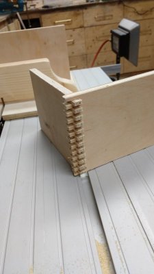

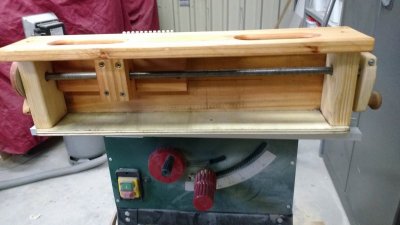

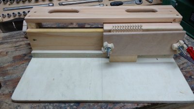

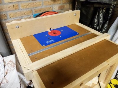

Ik heb zo'n mal voor op de freestafel gemaakt. De twee armen aan de zijkant, met dwarslat zorgen dat de mal haaks en zonder zijwaartse speling naar voor- en achteren kan worden bewogen. De voorste plaat zit met bouten in gleuven vast, zodat je deze precies af kunt stellen voor een iets vastere/lossere verbinding.
Voor mij werkt het prima. Als je een bovenfrees hebt, is het de moeite van het overwegen waard om daar desnoods een eenvoudige tafel voor te maken.
Daarentegen, met een zaagtafel heb je het voordeel dat de zijkanten van de pennen niet zo snel splinteren. Met zacht hout moet je bij een opstelling zoals ik heb een extra plaatje voor- en achter je werkstuk plaatsen, anders zul je geheid uitbreeksels krijgen.

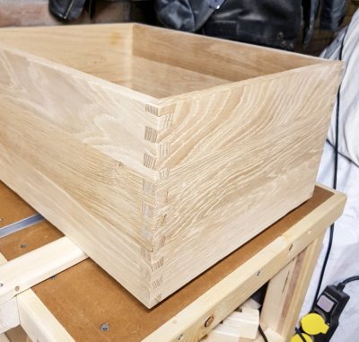

Als je de paspen net zo dik maakt als de zaagsnede, kan je zelf de maat van de tanden bepalen. Je moet even zoeken op youtube. Daar heb ik het voorbeeld ook vandaan. Ik gebruik stukjes multiplex voor de maat van de tanden. Zo kan je tanden van 9, 12 15 19 en optelsommen hiervan als tandbreedte krijgen.

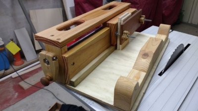

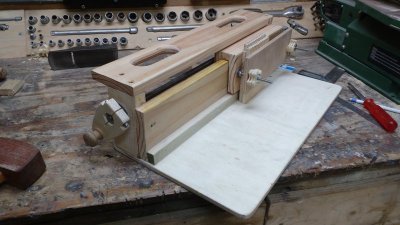

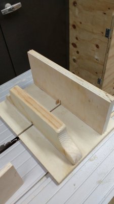

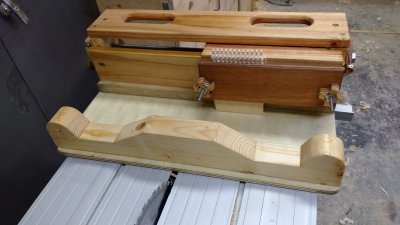

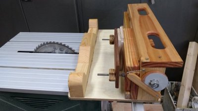

Ondertussen heb ik mijn allereerste zelfgemaakte Jig/Mal af, en ben best tevreden met het resultaat(eigenlijk wel een beetje trots).
Ik heb er vlug even 2 plankjes erdoorheen gehaald, en ga er nog even mee experimenteren.
Bekijk bijlage 59217Bekijk bijlage 59218
Het zijn wel kleine tandjes van 4mm, dus veel zaag werk.
Maar het werkt wel snel!

Zie ik daar een Festool Precisio?! Wil dat een beetje werken met zelfgemaakte jigs?
