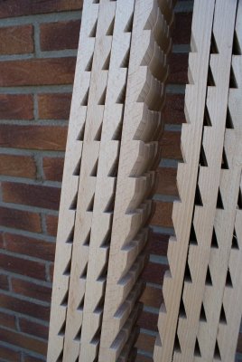

A.N
12 aug 2010
250
36
Schoonoord
Staanders zijn inderdaad de keeplatten.
Zelf verwerk ik geen eiken maar heb een paar jaar geleden als bijvangst op een veiling een paar pakken eiken keeplatten meegeleverd gekregen
Ze zijn 2.10m lang en fijn vertand per 2 cm, hoek is 22.5 º , heb ze ook nog een slag korter volgens mij +/- 1.80 lang
Als er van de forumleden nog iemand bezig is met een project en 4/8 of 12 keeplatten in het eiken nodig heeft kan die ze evt wel gratis bij mij komen afhalen.
