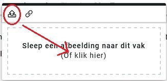

Zorg dat de foto in kwestie op je pc/laptop/telefoon etc staat (in ieder geval, het apparaat waarmee je het bericht hier wilt plaatsen).
Klik hierboven in de balk op de knop met de foto
Klik in de popup vervolgens in het vak (waar "Klik hier" in staat); selecteer de foto uit de map op je pc en klik op Openen.
Als het vak er anders uit ziet (en er wordt gevraagd om een url in te geven) klik dan eerst op de linkerknop (rood omcirkeld) en vervolgens in het vak.
Als je de geplaatste foto aanklikt, verschijnen de 4 hoeken van je foto 4 lichtgrijze blokjes; door deze te verslepen kan je je foto indien gewenst groter of kleiner maken.
Op de iPhone (en waarschijnlijk dus ook op andere telefoons) werkt het vergelijkbaar, als je dan in het vak klikt ( "klik hier") krijg je de vraag waar je de foto vandaan wilt halen, kies dan voor Fotobibliotheek om bij de foto's op je telefoon te komen.
