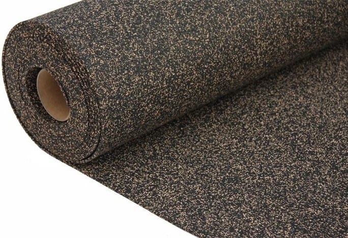

Inderdaad mooi gedaan. Het grote nadeel is dat je zelf op zoek moet gaan naar een materiaal om de onderkant niet-glijdend te maken. Daar blijken nogal wat mensen een probleem mee te hebben.
Moet je een vervangings foam strip kopen voor makita of festool rail (makita is goedkoper) dat spul is super grippy op hout en plakt heel goed.

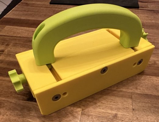

Ik heb zo'n 'echte" microjig gripper (onderweg met de post) maar ik denk dat ik er nog 1 of 2 van die verschillende pushstick naast ga maken voor mijn vrije hand.
op Makerworld (maar ook Thingiverse of Printables) zijn er legio voorbeelden te vinden.
ik vind deze RipWedge wel interessant van wege de veelzijdigheid, elke hoek van dat ding heeft een andere functie
Die kun je met TPU voorzien van zo'n sticky voet.

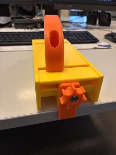

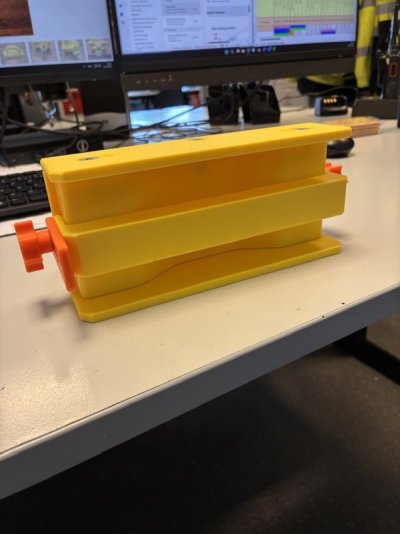

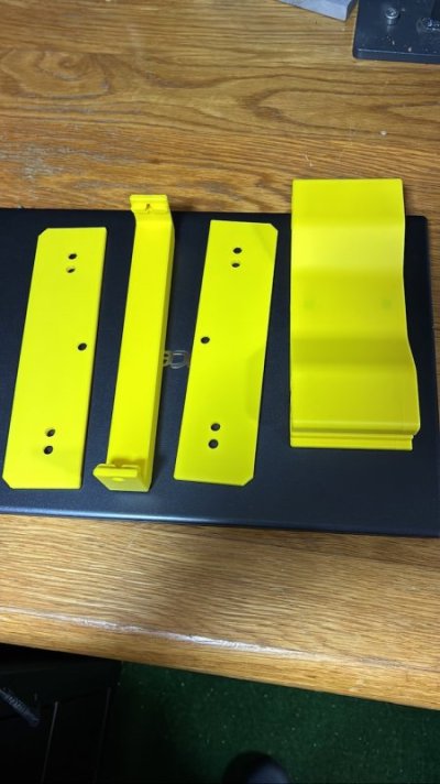

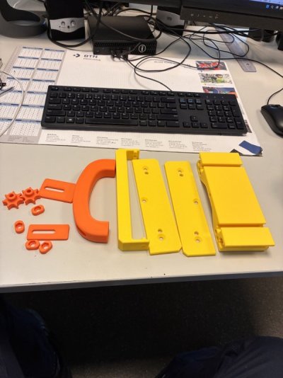

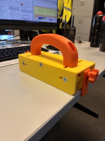

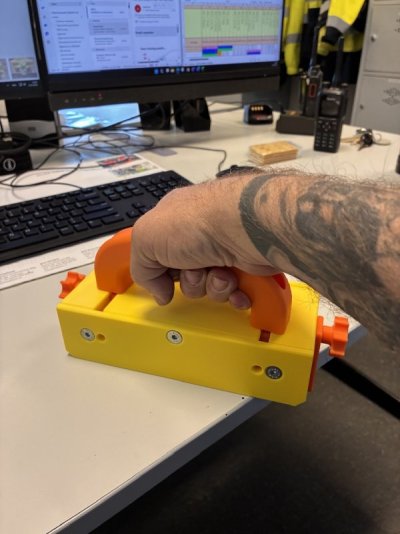

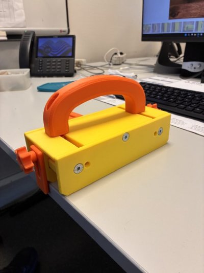

Afgelopen week het pushblok geprint op mijn onlangs aangeschafte 3d printer.
Duur van de print net geen 17 uur voor alle onderdelen.
De print van de body werd gepauzeerd op 1.4 uur om er 5 m6 moeren in te stoppen. En op 5.6 uur nog een keer kompassen om er weer 5 m6 moeten in te stoppen.
Het blok voelt goed en solide aan. Werk goed en bevalt mij prima.

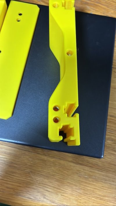

Nee hoor Zot van hout, geen slapeloze nachten voor mij. Ding pauzeerd netjes en een paar uur later toen ik thuis was moeren erin gestopt en weer verder gaan printen. Toen ik wakker werd na 8 uur slapen de andere moeren erin gedaan. Stond toen alweer een paar op pauze. De printer blijft tijdens het pauze op temperatuur.
En alle onderdelen waren 16.8 uur. Maar die worden in dit geval in 3x geprint dus zeg maar 7.8 uur eerste plaat zoals ze dat noemen. daarna 5.6 uur 2e plaat en 3e plaat 3.4 uur.
