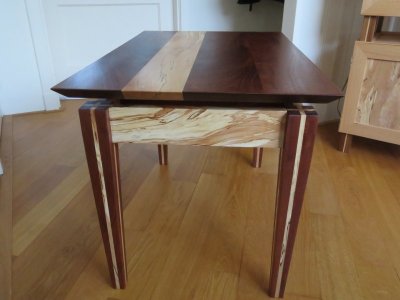

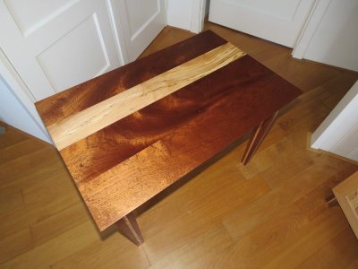

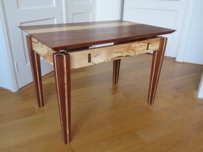

Kun je wat over de afwerking vertellen (wat/hoe etc) die is echt prachtig

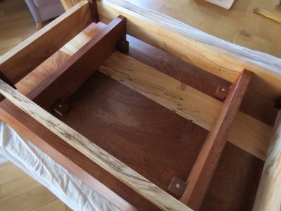

Alles is verlijmd met D3 lijm van Frencken , type LERO van de action:)
In de verbindingen van het blad zitten in paar lamello's voor het vlak houden, dat doe ik meestal omdat het handig is met stapelen.
De rest is allemaal koud verlijmd tussen lijmtangen, telkens met plankjes/klosjes ertussen om beschadigingen te voorkomen.
Toen alles op zijn plek zat, het meeste met het schraapstaal (gemaakt van een oud Silky zaagblad) vlak/glad gemaakt.
De rest met korrel 400 schuurpad met de hand gepolijst.
Als afwerking heb ik gekozen voor OSMO hardwaxolie, kleurloos zijdemat.
eerst een dunne laag opzetten en na een kwartiertje met een schone doek nawrijven.
De volgende dag heel licht nogmaals met een schuurpad korrel 400 erover en tenslotte een tweede laag opgebracht
De olie hard prima uit bij 20 graden na 12 uur.
Een watergedragen lak geeft geen mooi resultaat op het mahonie en een oplosmiddel wil ik niet in huis. Vandaar de keuze voor olie.
het resultaat is mij prima naar de zin.
Als er nog meer vragen zijn hoor ik het graag.
Groeten Kor
