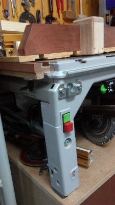

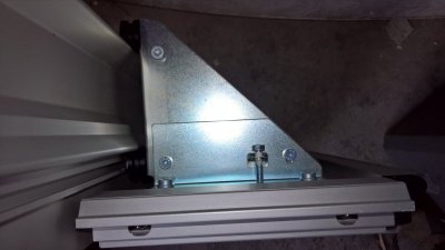

Jaap van Erk
1 mrt 2015
IMAG0118.jpgIk had ooit ergens een oplossing gezien waarbij alleen de v-groeven aan de zijkant werden gebruikt, maar dat was nogal wankel. Ik heb vervolgens zelf in de v-groeven een hulpbalkje gemodelleerd en er een brede t-track op gemonteerd. Ik kan ze er af halen, want ze zitten aan de onderkant met twee stalen plaatjes geklemd. werkt tot nu toe behoorlijk.

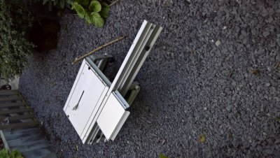

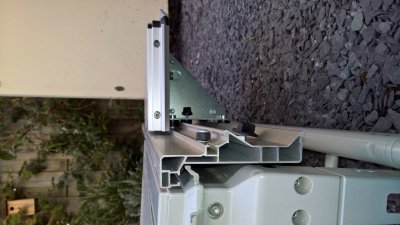

In mijn CS70 heb ik een sleuf gemaakt en daarin een Incra Miter/T-track geplaatst. Die kun je natuurlijk ook gebruiken voor een slede. Je moet er wel voor zagen in de CS70:
Uiteindelijk ziet het er zo uit:
