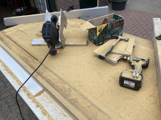

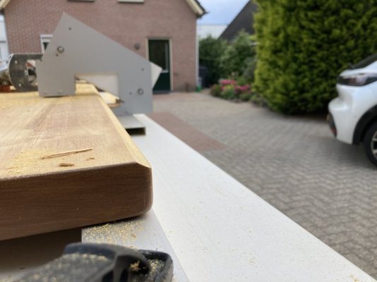

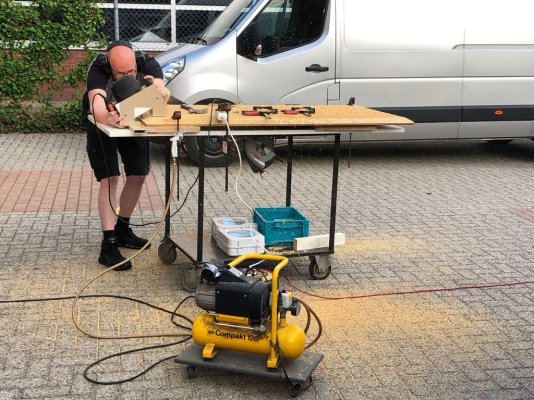

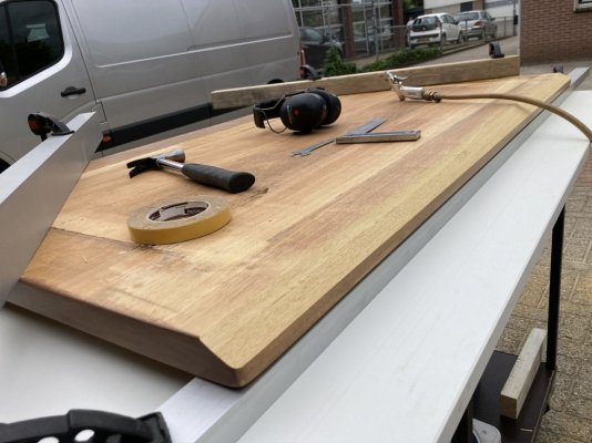

Nadat ik een set wandplankjes voor mijn zus had gemaakt, kregen ik het idee om die tafel niet alleen kaal te schuren en opnieuw te lakken, maar ook om er een schuine rand aan te maken (ik dacht bij mijzelf, al het denkwerk om die schuine kant eraan te maken heb bij die wandplank al gedaan) en zo kon ik dat frees-hulpmiddel / mal 1op1 hergebruiken.
Ten eerste de tafel met korrel 80 ontdaan van de lak. Wat gaat dat lekker met zo'n bandschuurmachine, wel oppassen voor het happen van de band. Het viel mij op dat de rood bruine gloed van het Padoek snel verdween en er bleef een redelijk lichte, haast was gelige kleur van het hout over.
Eerste begin.

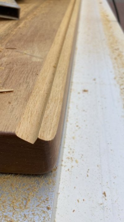

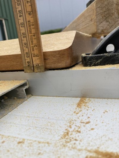

De frees per keer iets verzetten en een nieuwe haal maken.
Gestaag doorgaan
Diepte van de opstaande rand in de gaten houden, hoe dieper je gaat, hoe scherper die hoek wordt
Focus denk ik

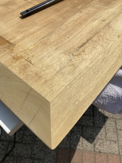

je moet niet bang zijn voor wat rommel

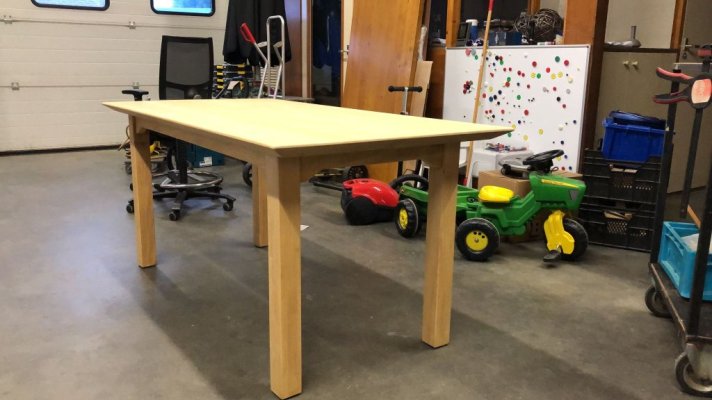

Pohh wat een resultaat

Ik vind het blad erg goed gelukt, maar eigenlijk passen de ietwat lompe poten nu niet meer bij het subtiele blad... misschien dat je de poten ook een verjonging kunt geven? (of bestaan ze uit vier plankjes aan elkaar)
Dankje.
Goh, zo had ik er nog niet naar gekeken. maar als ik het nu zo bekijk, kon je wel eens gelijk hebben haha.
Ik had die balken die onder tafel door lopen al wel iets verjongd met een schuin detail. (ergernisje van mijzelf, van al die keren dat ik tegen die balken aan kwam met mn knieen.)
Ik vermoed dat de poten massief zijn, het is nog ouderwets lomp gemaakt. Hoewel ik denk dat er niet meer iets aan de poten gaat gebeuren, maar ik ben wel benieuwd welke opties qua verjongen zijn er zoal? (dat inzicht heb ik niet direct)
Ik zou zeggen de poten iets taps laten lopen zoals op onderstaande afbeelding, maar hoe dat weet ik niet...

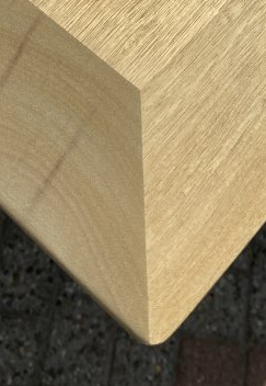

Ik denk dat het gewoon eiken is al zie ik geen spiegels dus ik twijfel. Verder vind ik het een heel leuk hulpstuk.
Ik had alleen de rand niet zo scherp gemaakt. Dat is echter kwestie van smaak.
