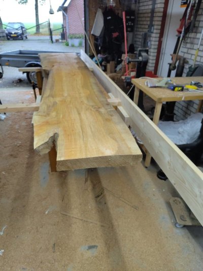

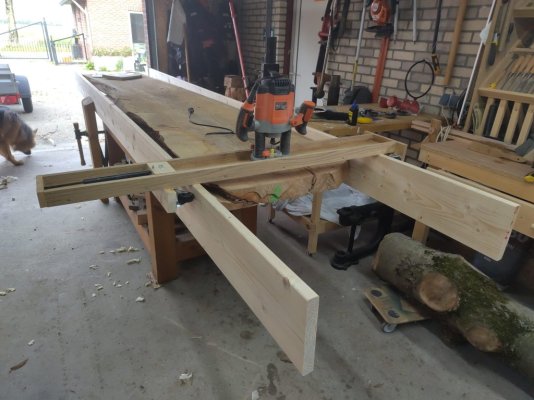

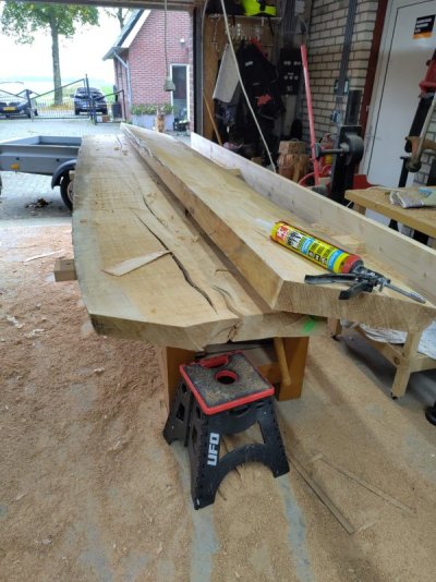

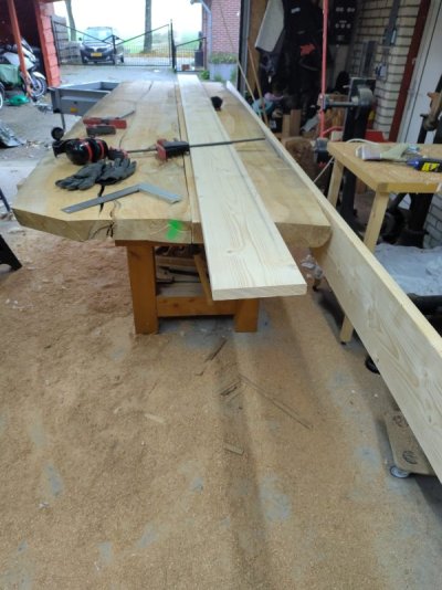

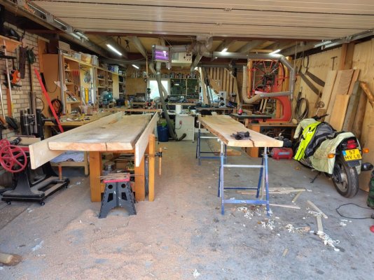

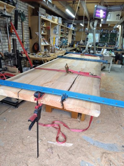

Ik ga nog niet heel veel verklappen over mijn ideeën, maar er zal epoxy bij te pas komen, want dat is ook iets dat al een tijd op mijn bucketlist staat. Ik wil alleen geen 'rivier'tafel maken want dat is wel een beetje vaak gedaan al. Maar goed, voor dat dit al kan gebeuren moeten ze een stuk vlakker zijn dan ze nu zijn (scheluw vooral). En omdat mijn Jet nét een paar centimeters tekort komt om deze plakken te verwerken, moest ik een oversized 'flattening jig' bouwen. Ik besloot mijn werkbank daarom wat aanpassingen te geven.

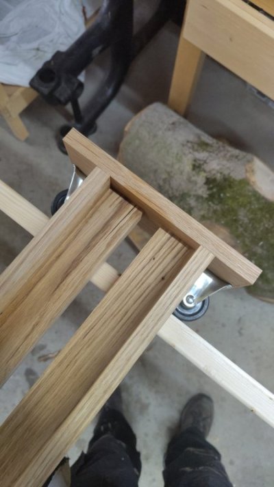

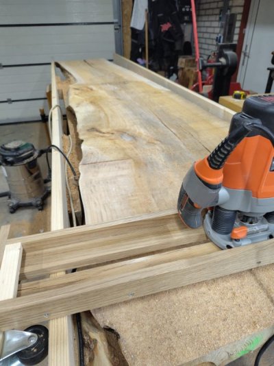

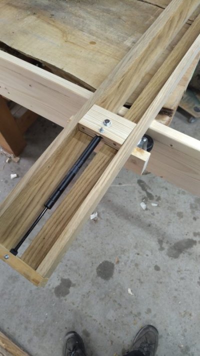

U ziet een verbrede vuren bak op de werkbank zelf geschroefd. Deze is waterpas gemaakt in 4 richtingen. Daarop een stijve eiken geleider, ingesmeerd met siliconenvrij glijmiddel en voorzien van vaste wielen aan één kant en wielen op een gasveer op de andere kant, zodat de geleider verstelbaar is en op meerdere breedtes kan werken. Dit is vooruit gedacht want zodra de bladen verlijmd zijn tot één blad moet deze een eindbreedte krijgen van ongeveer een meter en anders moet ik straks wéér een geleiderbak bouwen.

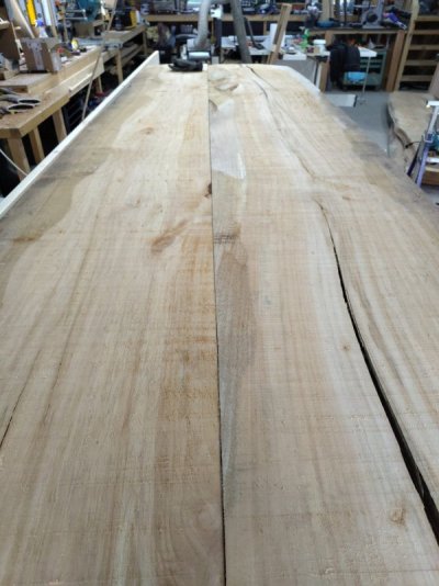

Volgende stap is dus het vlakken van één zijde van alle 4 de wilgen schaaldelen en bepalen welke twee uiteindelijk het blad zullen vormen. De anderen zullen de poten en overbrugging voor het onderstel gaan worden.
