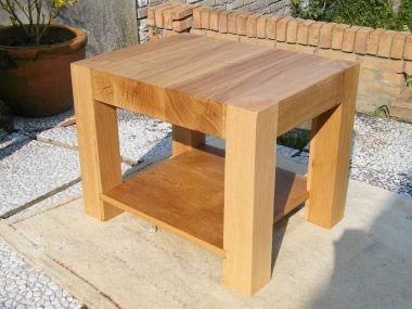

Graag jullie ideeën mbt de volgende 'uitdaging':
Ik moet in opdracht een tafel maken (eiken) waarbij de poten doorsteken in het blad (maw de kopse bovenkanten vd poten moeten zichtbaar zijn en gelijk liggen met de bovenkant van het blad). De opdrachtgever wil de poten helemaal op de hoeken vd tafel en ik twijfel nu een beetje hoe ik het ondersteunende frame voor het blad aan de poten zal vastmaken.
De tafel wordt 100 bij 220; de poten zijn 12 bij 12; er komt een frame onder het blad, dit wou ik uit 7 bij 3 (kopmaat) maken en in 4 vlakken verdelen (dus een dwarsverbinding bij iedere ca. 55 cm).
Kortom, hebben jullie ideeën hiervoor; alle input is welkom!

@vurenhout: dank, en ja, ik hou rekening met krimp op een wel heel simpele manier: opdrachtgever wil graag 5 delen van 20 cm breed die 'los' van elkaar komen te liggen; ze accepteren dat er agv krimp kleine naden kunnen ontstaan
@Bert: de delen van 3 cm dik komen op een frame van 7 cm hoog te liggen; met een gewenste hoogte van 76 cm blijft er ruim voldoende vrije speling over voor de bestaande stoelen; het is de bedoeling dat de delen 3 cm oversteken over het frame, maar dus gelijk liggen met de poten (niet mijn idee...)
