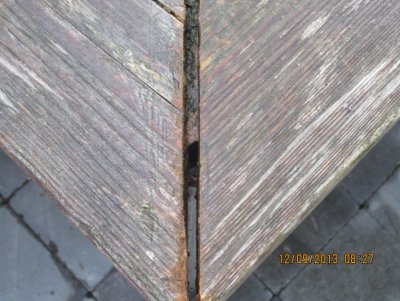

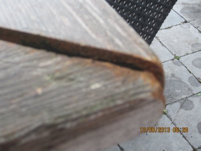

Hallo,
Ik zit met een probleem, ik heb een tijdje terug een tafel gemaakt met kader in verstek gezaagd.
Dit heb ik met pen gat aan elkaar bevestigd met D4 lijm. Nu zie ik dat het verstek loskomt en dat de twee planken ten opzichte van elkaar in hoogte ongeveer 1cm gaan bewegen.(Tafel staat wel altijd buiten)
Weet er iemand hoe ik dit in de toekomst kan voorkomen?
Hoe maken jullie zo een verbinding?
Mvg,
Rudy

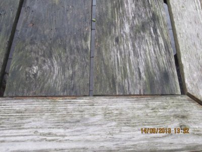

Hallo,
Binnen in de kader zitten eiken planken die al gediend hebben bij de vorige tafel, met de nodige speling.
De kader is van gebruikt steigerhout.
Mvg,
Rudy

Ik denk niet dat dit het probleem is,daar er bijna 1cm speling is tussen de planken.
Mvg,
Rudy

Had al het mateteriaal dezelfde vochtigheid toen je het in elkaar zette?
Er is wel ruimte in de breedte, maar is dat 10%?
In de lengte zie ik helemaal geen ruimte, geeft dat geen problemen?

Als hetgeen dat binnen de kader zit voldoende ruimte heeft om te leven, dan zou ik de hoek terug lijmen, dichttrekken en een tap (of 2) erdoorgeen steken. Zo is de verbinding mechanisch verzekerd.
een tand van 4 cm is niet overdreven groot en ik heb ook al stukken gelijmd met d4 lijm zien los komen na 1 winter.
door het schommelen van de vochtigheid krimpt en zwelt het hout voordurend en de lijmverbinding breekt hierdoor. D4 lijm is niet blijvend flexibel.
