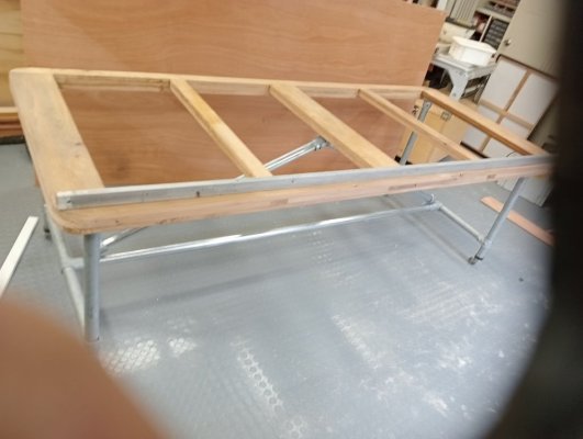

Heb zitten denken aan dikker hpl, 10 a 14 mm, maar dan word het een behoorlijk zwaar geheel, ik moet het alleen zien te mannen. Ik ga een "ladder " frame maken, van eiken stroken, 44 mm dik, en hierop de samengestelde eiken planken vastschroeven

Wanneer je op dat ladderframe het hpl met een paar dotten paneltack vastzet blijft dat wel zitten, die lijm is bedoeld om gevelbekleding te lijmen en kan de werking van het hpl opvangen.
hpl heb je in diverse soorten, voor een tafelblad moet je interieur kwaliteit hebben; die is meer kras bestendig dan exterieur.

Het word geen massief onderblad, ga vanhet parket stroken zagen, en ga een rechthoek maken van 240 x 120, in de rechthoek komen nog 3 stuks dwarsverbindingen. De paneltak is wel een idee, kende het niet, heb al gekeken bij de betere bouwmarkt. Neig steeds meer naar deze oplossing , bedankt voor het meedenken

Heren bedankt voor de info, bij deze het frame, vanmiddag de hpl erop lijmen/kitten
